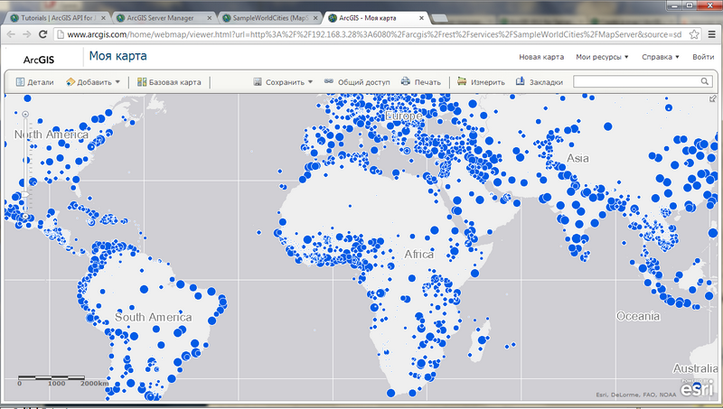

На этом сервере развёрнут тестовый сервис SampleWorldCities, карта которого локально отображаема, масштабируема и т.д.:

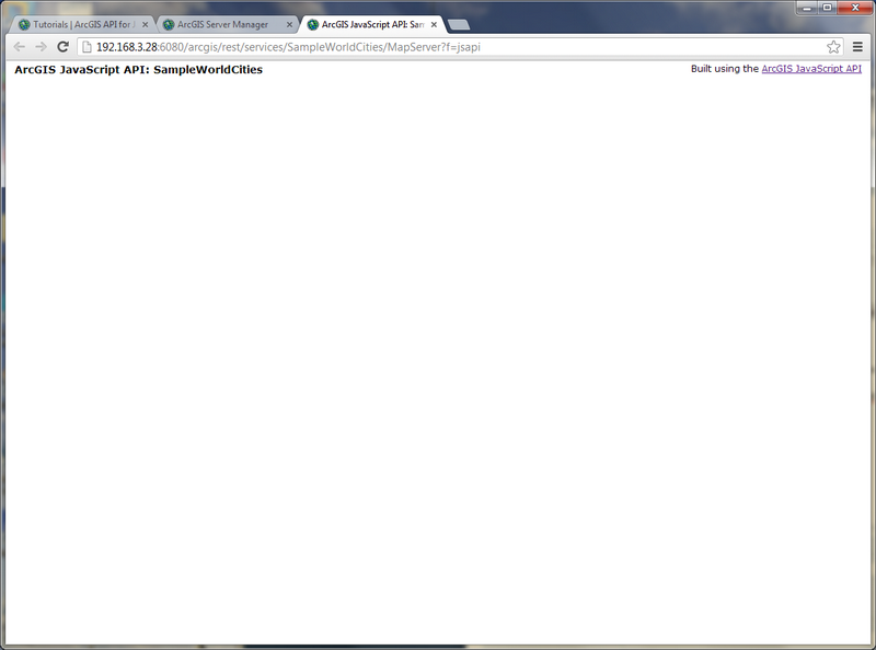

Теперь, подключаясь к серверу из Win7 в любом браузере:
хотелось бы увидеть такую же картинку как выше, однако видеть удаётся лишь следующее:
Внимание, вопрос:
что я не доделал или где ошибся, при разворачивании сервера?

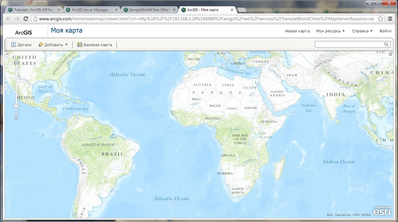

а если нажать ArcGIS.com Map - видно сервис?
Re: Проблема с отображением карты
Добавлено: 28 май 2013, 12:23
AlexPC
Да, виден, но перед тем, как он показывается браузер лезет в интернет и подгружает какую-то карту с сайта arcgis.com, что недопустимо - необходимо работать именно локально:
Вот такую карту на мгновение отображает перед тем, как показать нужную:

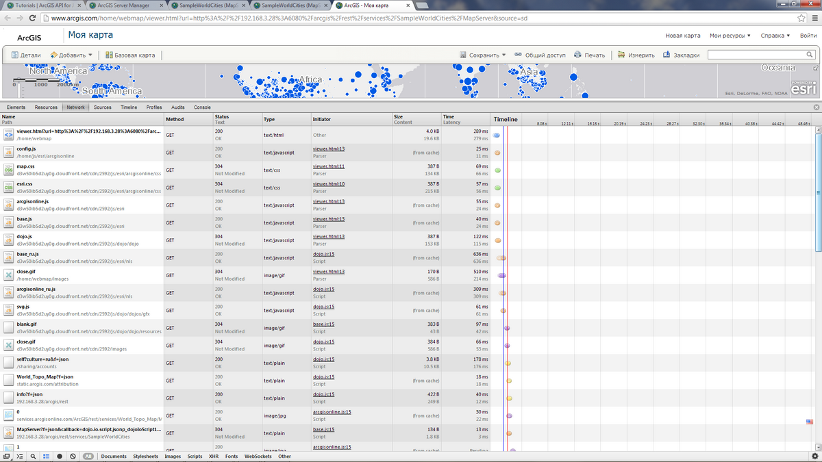

ок. вернемся к обычному js просмотрщику. что видно в консоли в момент загрузки этой страницы?
Добавлено: 28 май 2013, 12:32
AlexPC
Извините, не понял вопрос....в какой консоли?
Добавлено: 28 май 2013, 12:37
novia

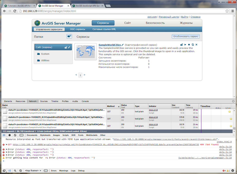

F12 нажмите. вкладка сеть/network
Добавлено: 28 май 2013, 12:41
AlexPC
Если правильно понял - вот:
Или вот:
Добавлено: 28 май 2013, 12:56
novia

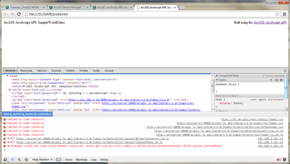

вот ту ссылку откройте и смотрите что происходит
Добавлено: 28 май 2013, 13:53
AlexPC

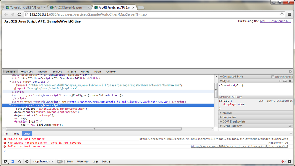

Если правильно понял, то так?
Ошибки как я понял в том, что вместо ip адреса 192.168.3.28 используется имя сервера arcgis, т.к. ссылки http://arcserver:6080/arcgis_js_api/lib ... tundra.css и http://arcserver:6080/arcgis_js_api/lib ... api/?v=2.8 не открываются, но если в них заменить имя на адрес - ссылки становятся рабочими. :(

Другими словами исходный скрипт для отображения карты ArcGIS сервером в клиентской части (Win7)строится не совсем корректно?
Добавлено: 28 май 2013, 14:06
novia
все правильно. по умолчанию приложения забирают библиотеку и стили с сервера. но у вас был ip, который manager не догадался подменить в имени сервера
Добавлено: 28 май 2013, 14:21
AlexPC
Прошу прощения, но если честно мало что понял.....Кто и что должен сделать....Сервер поз Зарёй(Linux) поднимал сам на VMware. Что не докрутил?

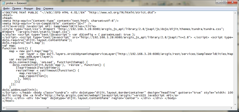

Скопировал содержимое скрипта в текстовик, заменил в нём имена на адреса:
И получил вот что:
Если правильно понял надо искать "собаку" на серверной части?
Добавлено: 28 май 2013, 14:50
novia
забейте на это. вы редко будете смотреть сервисы через этот интерфейс
просто в своих веб-приложениях правильно указывайте размещение стилей и библиотеки.
