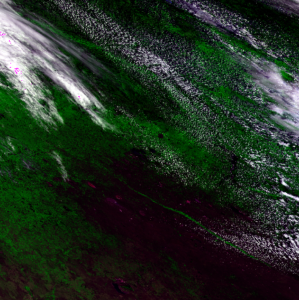

Я сделал всё как по руководству, что посоветовал Максим Дубинин , но вот картинка получилась не совсем хорошей, т.е. http://scienceview.ru/temp/test.jpg
Как-нибудь это можно побороть? Я вроде пытался править и настраивать показ, всё равно примерно так же с минимальными изменениями.
Мы также устанавливали каналы, т.е. какой канал какого цвета, там тогда картинка немного другая, но в целом так же.
Заранее спасибо за помощь.
Re: GRASS HDF файлы
Сообщение Максим Дубинин »
версия QGIS? выложите еще раз композит посмотреть.

Re: GRASS HDF файлы
Сообщение Александр Мурый »
Rumato писал(а):Версия 1.8.0 композит это что?(не ругайтесь) если начальные файлы, то всё всё так же по темже ссылкам.
Композит — это в данном контексте многоканальное изображение.
Попробуйте в свойствах растра на вкладке "Стиль" изменить "Улучшение контраста" на "Stretch to MinMax". Картинка, приведённая раньше, получается, если стоит "No enhancement".
Вот пример комбинации каналов 1-2-3:
