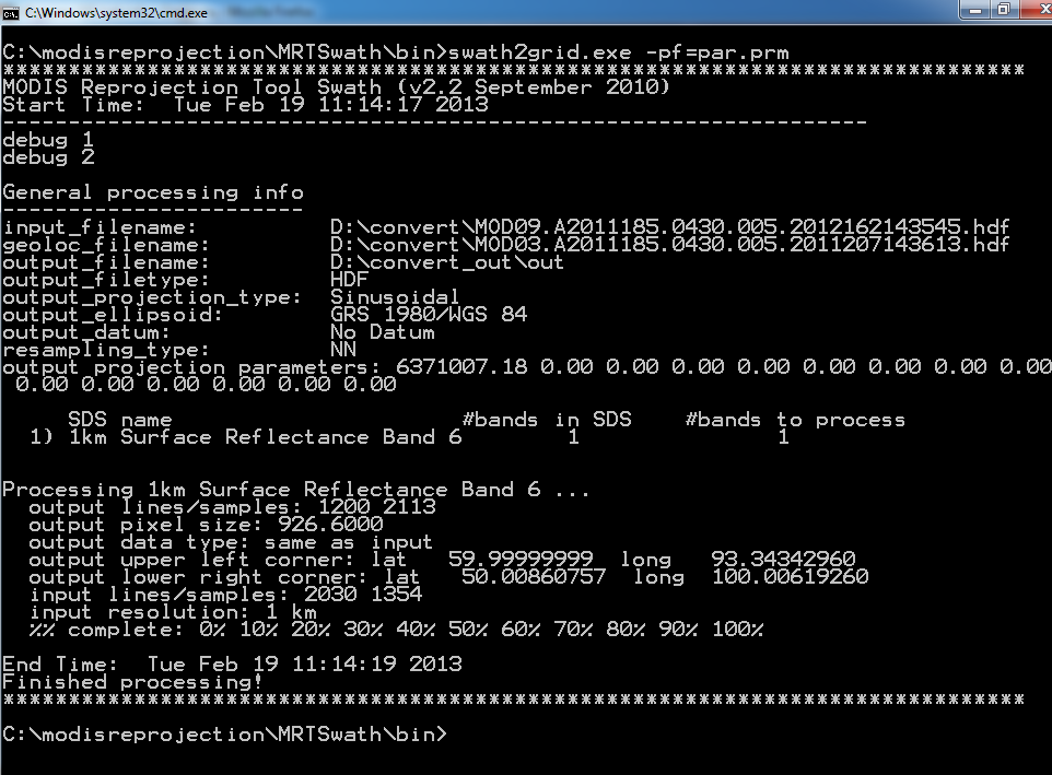

Теперь задача другая. У меня имеются данные MOD09 и файл MOD03 (для MOD09). Мне нужно конвертировать MOD09 в синусоидальную проекцию, чтобы получились данные для определенной ячейки MODIS. Использую для этого ModisSwathTool.
Все бы хорошо, но на выходе (если я все правильно понимаю) должна получиться матрица 1200:1200, а получается 1200:2113. Ячейка h23v03.
Параметры OUTPUT_SPACE_UPPER_LEFT_CORNER и OUTPUT_SPACE_LOWER_RIGHT_CORNER я брал из файла MOD09GA соответствующей ячейки (h23v03).
Ниже привожу файл *.prm, и результат. Спасибо.

Результат работы:

в чем проблема непонятно
результат правильный или нет? то что охват несколько другой - не обязательно проблема, простым указанием OUTPUT_SPACE углов не получится получить точно заданный охват. Данные результирующие правильные? Если да - дообрезайте как вам нужно постпроцессингом в том же гдале.

Хорошо, в будущем учту. Решил я проблему с помощью утилиты cs2cs. Вот тут есть немного о ней, только команды я использовал другие: ссылка.
По поводу вопроса... Я не знаю, правильный ли результат. У меня сама задача сводится к тому чтобы получить заданный охват и только после этого я могу узнать правильность результата. Проще говоря, мне нужно из продукта MOD09 получить продукт MOD09GA. Но я не знаю как это сделать :(

Получилось. Вот что поменял:
OUTPUT_SPATIAL_SUBSET_TYPE = PROJ_COORDS
OUTPUT_SPACE_UPPER_LEFT_CORNER (X Y) = 5559752.5983333355 6671703.118000003
OUTPUT_SPACE_LOWER_RIGHT_CORNER (X Y) = 6671703.118000003 5559752.5983333355
Получается 45% совпадение перепроектированных данных продукта MOD09 и продукта MOD09GA. Думаю, у меня не верно задан
OUTPUT_PROJECTION_NUMBER = SNSOID
OUTPUT_PROJECTION_PARAMETER = 6371007.181 0.0 0.0 0.0 0.0 0.0 0.0 0.0 0.0 0.0 0.0 0.0 0.0 0.0 0.0
Подскажите, как настраивать OUTPUT_PROJECTION_PARAMETER для SNSOID ?
