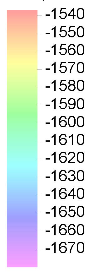

Здравствуйте коллеги!
Нужна помощь в следующем, подскажите возможно ли на ArcGIS 9.3 отобразить цветовую шкалу растра в следующем виде. Заранее спасибо.

Да, возможно настроить легенду такого вида, комбинируя очередность диапазонов цветов.

Имел ввиду не цветовую гамму, а разметку значений растра

Да, заходил по ссылке, с английским у меня не очень, но думаю суть понял. У меня ГИС русский.
В закладке символы есть три пункта
Попробовал классификацию и растяжку, не помогло.
через растяжку в легенде только мин и макс отображается
классификация делит на определенные интервалы, что тоже не очень удовлетворяет
уникальные значения опробовать не удалось ввиду их численности (окно ошибки: в растре больше 65536)
пока не получается.
вам нужна растяжка. в окне не было кнопки для добавления промежуточных подписей к цветам?

а в 10-ке, получается, он есть?

да, на свой вопрос, промежуточные подписи добавлены в 10.1
теперь загвоздка в другом: при учащении подписей, легенда получается уж очень громоздкой в размерах
да, можно конвертировать в графику и там лепить, но задачка не разовая
так что извольтес, пожалуйста конечно, если кто сталкивался уже с этим, подсказать решение

решение - рисовать такую "сложную" легенду "а-ля для бумажных карт без инструмента identify" в графическом пакете и вставлять потом в PDF или JPG карты

спасибо, но вариант не устраивает
слоев много все с разной статистикой (мин-макс), и их надо распечатывать поочередно
ручками ой как нехочется.. :)

а что мешает задать всем одну легенду, раз уж у вас серия карт

имеете ввиду легенду с одним мин-макс значением?
у слоев разница в статистике большая
в одном от 0 до 3, в другом от 0 до 500
