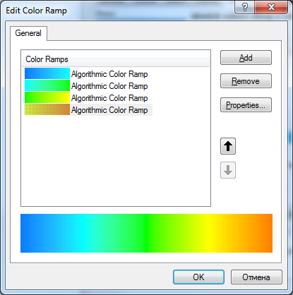

Re: легенда - цветовая шкала растра
Да, возможно настроить легенду такого вида, комбинируя очередность диапазонов цветов.
- color.png (36.72 КБ) 15373 просмотра

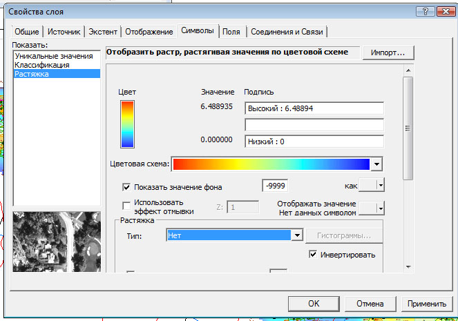

Спасибо за отзыв.
Да, заходил по ссылке, с английским у меня не очень, но думаю суть понял. У меня ГИС русский.
В закладке символы есть три пункта
Попробовал классификацию и растяжку, не помогло.
через растяжку в легенде только мин и макс отображается
классификация делит на определенные интервалы, что тоже не очень удовлетворяет
уникальные значения опробовать не удалось ввиду их численности (окно ошибки: в растре больше 65536)
пока не получается.
пока не получается.
всегда есть гугль переводчикAfon писал(а):с английским у меня не очень, но думаю суть понял. У меня ГИС русский.
вам нужна растяжка. в окне не было кнопки для добавления промежуточных подписей к цветам?В закладке символы есть три пункта
спасибо
нет к сожалению
а в 10-ке, получается, он есть?
нет к сожалению
- Без имени-1.jpg (109.27 КБ) 15266 просмотров
