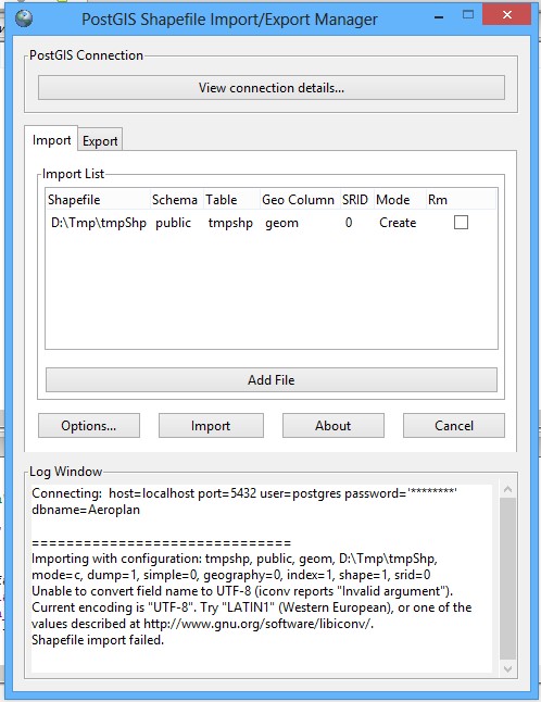

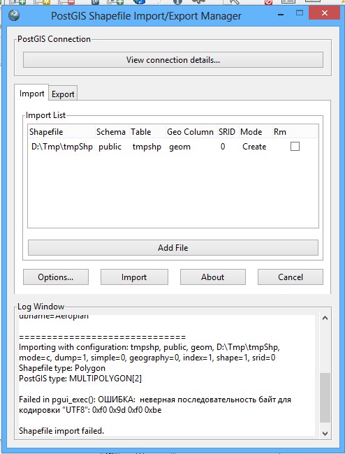

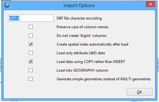

Пытаюсь загрузить экспортированный shp в postgis через импортер. SHP экспортирован из nextgis кодировка указана как UTF-8. Настройки импортера:
Ошибка на второй картинке ( Кто-нибудь сталкивался с подобным?
PS При этом если в GeoServer создать store и указать источник .shp файл то все загружается отлично - но такой вариант не подходит т.к. привязан к файлу.
PS2 Если экспортировать, например, в KOI8-RU и в импортере указать KOI8-RU, тогда ошибка другая, хотя все равно не загружается...

В ошибке написано, что кодировка шейпа неправильно определилась. Необходимо создать *.cpg файл и записать в него utf-8.
Еще там могут быть имена полей некорректные. Кроме того, пути все должны быть английские.
