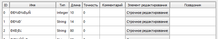

Экспортировал некие данные из MapInfo в mif/mid, импортировал в qgis - все отлично:
Далее экспортирую в shp указывая кодировку UTF-8, а затем импортирую только что экспортированный shp снова указывая utf-8. В результате:
Подскажите как исправить (кодировки пробовал разные, не помогло)
Заранее спасибо.

Я загрузил mif/mif в qgis - у меня появился слой. На слой нажимаю правой кнопкой - "Сохранить как" сохраняю в esri shape указывая кодировку UTF-8 (или любую другую). Затем я загружаю только что сохраненный shp через Слой-Добавить векторный слой, снова указывая UTF-8 (то есть ту в которой сохранял), и в результате то что видно на картинке в 1 посте...

100 раз уже обсудили. В версии 1.8 ошибка.
Вот тема например.
viewtopic.php?f=27&t=12484

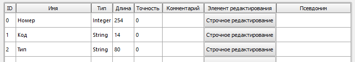

Благодарю за ответы, помогло.

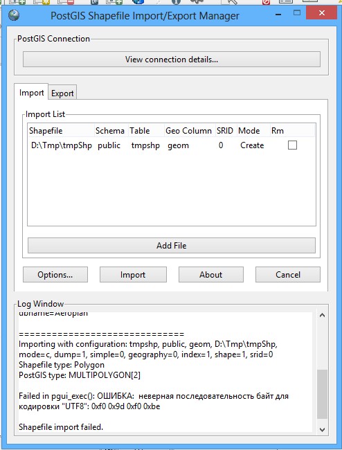

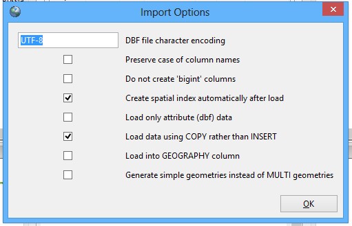

Пытаюсь загрузить экспортированный shp в postgis через импортер. SHP экспортирован из nextgis кодировка указана как UTF-8. Настройки импортера:

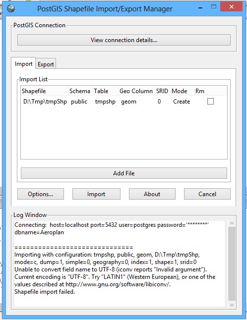

Ошибка на второй картинке ( Кто-нибудь сталкивался с подобным?
PS При этом если в GeoServer создать store и указать источник .shp файл то все загружается отлично - но такой вариант не подходит т.к. привязан к файлу.
PS2 Если экспортировать, например, в KOI8-RU и в импортере указать KOI8-RU, тогда ошибка другая, хотя все равно не загружается...

В ошибке написано, что кодировка шейпа неправильно определилась. Необходимо создать *.cpg файл и записать в него utf-8.
Еще там могут быть имена полей некорректные. Кроме того, пути все должны быть английские.
Для загрузки можно еще использовать:
ogr2ogr
shp2pg
