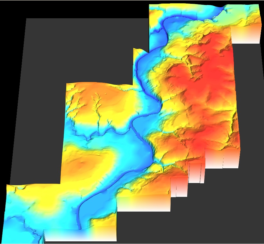

Границы расчетной области имеют вид прямоугольных уступов. Как указать эту зону интерполяции в VM? В форуме подобный вопрос был, но ответ я не понял :cry:

Векторных данных нет. Есть набор отметок высот, снятых с планшетов. Область, для которой имеются планшеты, получается не правильной прямоугольной, а с "уступами". В результате VM интерполирует не только в самой области, но и между выступающими частями границы, что искажает картину и внутри.

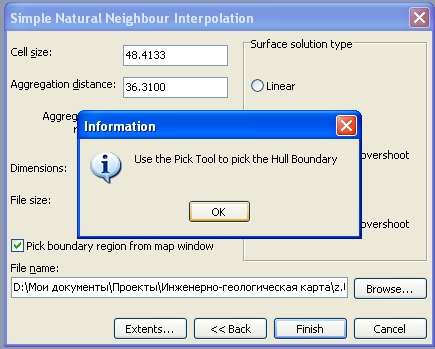

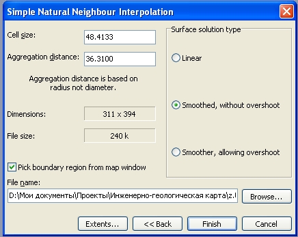

Для метода интерполяции Natural Neighbour есть такая функция, как обрезка границ. Правда использовать ее у меня не получается.
В настройках интерполяции ставлю галку в пункт "Pick boundary region from map window"
Чувствую, что необходимо какое-то окно карты, которого у меня нет. Но все равно жму "Finish"
Получаю приглашение использовать "Pick Tool"
Далее жму "ОК" и на этом все заканчивается. Что делать?

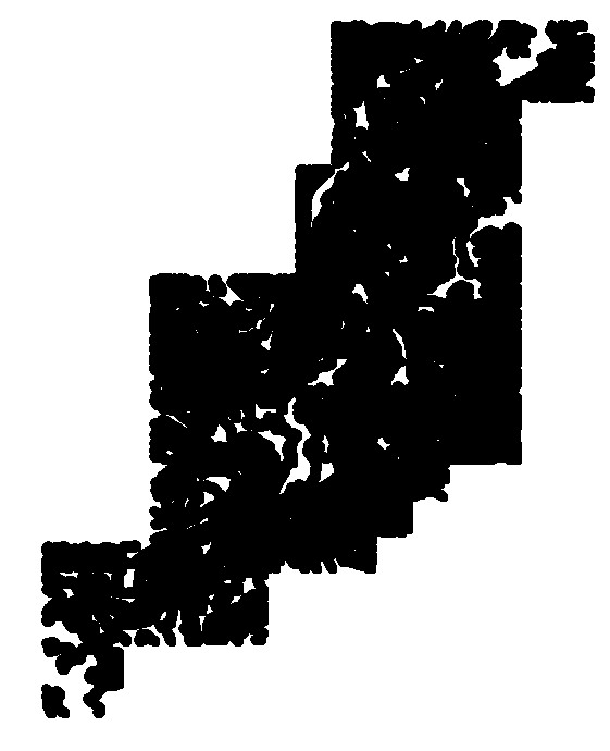

Открываем один из файлов как карту и создаем точечные объекты. Получается примерно так:

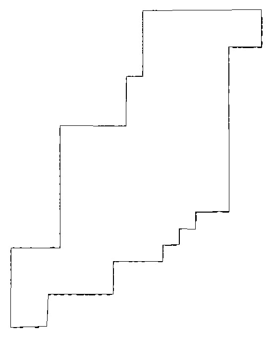

Рисуем полигон - пресловутую область интерполяции:

Теперь открываем второй текстовый файл как таблицу и далее как обычно проводим интерполяцию по методу Natural Neigbour, ставим галку в поле "Pick boundary region from map window" и выбираем курсором нарисованный полигон.
В результате карта выглядит по-человечески!
