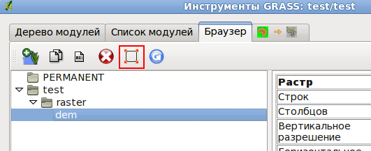

На всякий: в "Инструментах GRASS" на вкладке "Браузер" можно задать текущий регион по нужному растру кнопкой с красными краями.
Проделал все манипуляции — получилось нормально. Текст ошибки на 3-х строках был из-за невыставленного по растру текущего региона. Даже не знаю, что посоветовать ещё...
