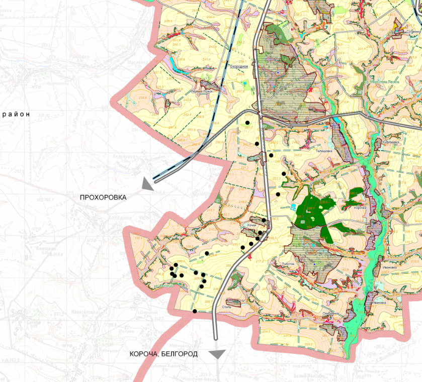

Есть растровое изображение с нанесёнными на него точками
Точки растр.PNG (1.28 МБ) 11005 просмотров
Точно так же нужно расположить эти точки в векторном файле.
