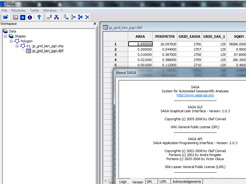

В аттаче dbf, shp (хотя округление появляется и при просто открытии dbf-а) и скриншот, как атрибутивная информация у меня выглядит в SAGA.

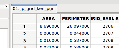

Оказалось: зря я подозревал DBF, дело в системной локали (разделители и т.п.).
Если запустить SAGA из терминала в английской локали (например, en_US.UTF-8), то DBF открывается как надо:
LANG=en_US.UTF-8 saga_gui
Хотя DBF всё-таки виноват, т.к. нечего делать запятую разделителем разрядов :)

Спасибо огромное!!! Помогло! А то я даже расстроилась, что придется в винду каждый раз перезагружаться...
