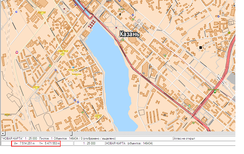

Не могли бы Вы помочь привязать координатную систему WGS-84 для карты Татарстана(OpenStreetMap) скачанную отсюда http://gistoolkit.ru/download/osm/ru-ta.sxf.zip, для программы ГИС Панорама.

ГИС карта 10 версии. Я вот как раз таки и не знаю в какой она системе. Координаты XY, исчисление в метрах, 7 знаков до запятой.

Откройте карту в Панораме и нажмите F8(паспорт карты) во вкладке Проекция будет необходимая Вам информация(я качал другие регионы и у меня WGS 84) Если есть возможность то проверте координаты нескольких точек чтобы быть уверенным

Перечитал вопрос и предположил, что Вас интересуют коорди наты в виде Градусы-Минуты-Секунды? Если так, то похорошему во вкладке Параметры надо выбрать и установить. Но действительно именно на картах из OSM мне не дает выбрать (не активны) Градусы-Минуты-Секунды (картинка из другой карты).

Да, действительно эти кнопки для выбора Геодезических координат не активны.

Если вот здесь (F8 - Паспорт карты)выставить тип карты какой нам нужен, то все заработает. Но тут я далеко не уверен, что это правильно с точки зрения математической картографии..

Координаты не соответствуют действительности.
