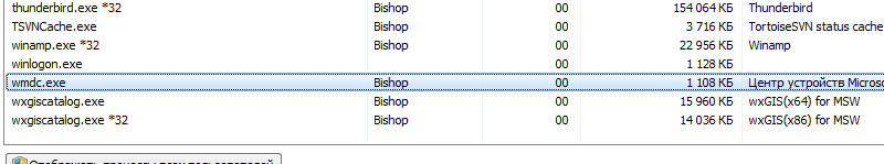

Дмитрий Барышников
Ну почему сразу в 2 раза (!!!)?
Re: Сборка GDAL 1.9.0 с использованием Visual Studio 2010
Добавлено: 28 апр 2012, 09:28
yellow-sky
Не два-два, это я для красного словца. Но в активной фазе в полтора раза объедает. Особенно при большом количестве выделяемых указателей. Показывать статическую программу - бессмысленно. Ты замеряй когда она активно перемалывает данные и начинает отрисовку хорошо разукрашенных слоев.
