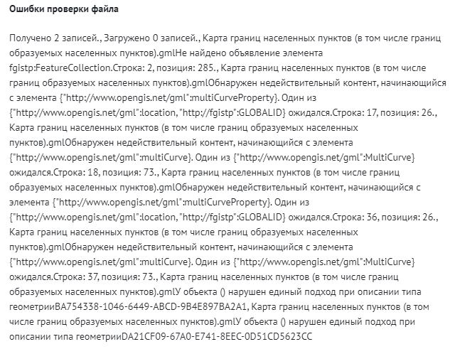

Всем доброго времени суток. Допилил ген план поселения, собрался грузить на ФГИС и поплыл :D У меня уже кажется крыша едет. ГП сделал в Панораме, экспортировал как обычно, 20 декабря заливал на ФГИС, всё было ок, сегодня по той же схме всё делаю и не проходит... Госпади, как же оно мне всё дорого :lol: Скрин с ошибками вложил, может хотя бы скажите куда смотреть, куда думать. Я уже готов туда пустышку залить, лишь бы ФЛК пройти (с закащиком согласовано, сроки жмут). Спасибо...
Ошибки ГНП.JPG (95.19 КБ) 10655 просмотров
Сообщения: 4187
Re: Помощь загрузки генплана в ФГИС ТП
Сообщение gamm » 19 фев 2022, 13:25
У вас там везде multicurve мелькает. Сделайте для начала картину попроще, отдельными линиями, и не мешайте в один слой разные виды геометрии, см. дискуссию выше ...

Да я понял, что данная строка вроде как не проходит больше. Я честно говря могу XML например тер. зоны поправить, но с GML сталкиваюсь впервые, не совсем понимаю как могу структуру поменять не сломав всё... Решил начать с простого, в панораме два объекта, граница СП и граница НП, экспорт я сделал как обчно, пытался менять/корректировать строки, читал мануал на ФГИСе, но один хрен ничего не вышло. Добавил архив с gml, чтобы не скринить, если вдруг у кого-нибудь мысли будут, буду благодарен...
Карта границ населенных пунктов (в том числе границ образуемых населенных пунктов).7z
(6.63 КБ) 1377 скачиваний
Сообщения: 4187
Сообщение gamm » 19 фев 2022, 17:59
у вас там опять multicurve, а в ней одна LineString. А нужно просто LineString ... это где-то внутри Пень'О'Рамы нужно настраивать, как мне кажется. Или попросить у ginpetr образец, и рукам gml править.
