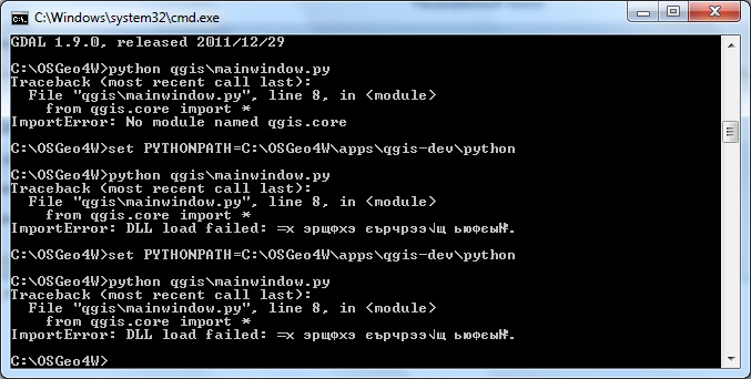

maestro90
Voltron писал(а):Корень проблемы в этом
maestro90 писал(а):Пути в бате менял.
Путь к питону C:\Python27
установлено 2 QGIS
1.7.4 C:\Program Files\Quantum GIS Wroclaw\bin\nircmd.exe" exec hide "C:\Program Files\Quantum GIS Wroclaw\bin\qgis.bat
1.8.0 D:\OSgeo4W\bin\qgis-dev.bat
Т.е. у вас в системе три копии Python: общесистемный (C:\Python27) и по экземпляру с каждой версией QGIS. При запуске командного файла или из командной строки управление передается общесистемному Python, который о QGIS и её обвязке ни сном, ни духом.
Попробуйте убрать из PATH все упоминания об общесистемном Python или прописать полный путь к python.exe из поставки нужной версии QGIS

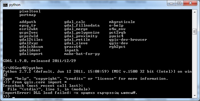

Давайте попробуем разобраться. У вас есть Python в C:\Python27 и полный комплект необходимого ПО (в том числе PyQt и QGIS) в C:\OSGeo4W, правильно?
Установите PYTHONHOME в C:\OSGeo4W\apps\python27. Далее, если открыть командную строку OSGeo, запустить там python, и в интерпретаторе выполнить
from qgis.core import *
что будет?
Re: Создание приложения на базе набора библиотек QGIS на Pyt
Добавлено: 11 май 2012, 04:34
maestro90
Да все верно, все установлено.

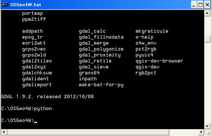

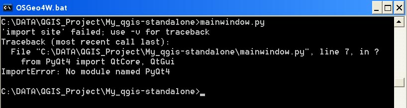

Не могу разобраться:
Выполнил пример по данной статье (создал и скомпилировал все необходимые файлы), прописал переменные среды (...для пользователя, в т.ч. переменную PYTHONHOME) Запускаю из командной строки OSGeo4W, даёт сходную с maestro90, ошибку:
При этом, qgis (версия 1.9.0) устанавливал через OSGео по инструкции и все библиотеки должны быть на месте.
Что интересно, похоже у меня ещё и python не запускается:
Понимаю, что где-то я накосячил либо с переменными средами, либо нужно указывать правильный путь к python... Но как это сделать? Как разобраться с моими настройками?
Прошу помощи!
ПС: ОС Windows XP
Добавлено: 24 окт 2012, 15:20
Voltron
Прежде всего проверьте наличие всех необходимых компонент: QGIS, Python, PyQt. Далее в командной строке OSGeo4W попробуйте запусть Python и импортировать пакеты PyQt
from PyQt.QtCore import *
from PyQt.QtGui import *
Если все на месте, тогда стоит проверять переменные окружения и все остальное. Если же чего-то не хватает — сначала установить недостающие компоненты
