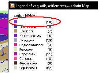

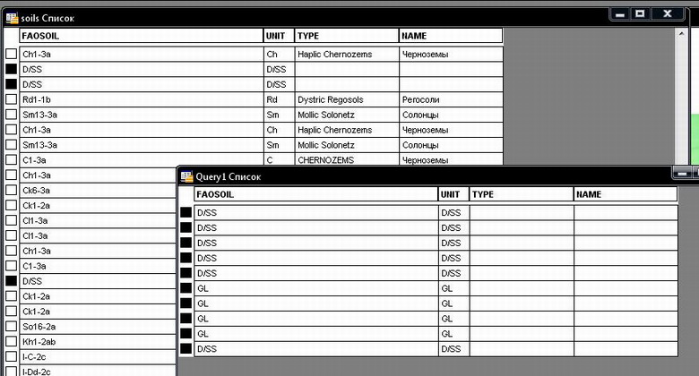

Ещё у меня возник вопрос по проекту в целом к слою с почвами: не для всех почв есть атрибутика в полях названия и типа. В результате в мапинфо в легенде 2 разные почвы имеют в легенде один и тот же цвет и при этом никак не идентифицированы. А в проекте QGIS при классификации неподписанный тип почв просто удалили из легенды :D
Посему предлагаю либо заполнить атрибутивную информацию полностью, либо проводить классификацию не по названию, а по коду FAO, либо просто удалить их.

SS_Rebelious писал(а):Посему предлагаю либо заполнить атрибутивную информацию полностью
Сделано в шейпах. Добавил атрибут other/другое.
Пожалуйста, перезагружайте проекты. Обратите внимание, что я обновил описание и добавил условные обозначения и информацию типа с какого масштаба показываются подписи (1:500'000).
