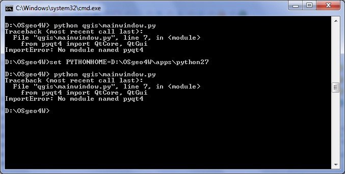

Народ подскажите в чем проблема сделал все как сказано, установил нужные либы. Но не моя компиляция не уже готовая не работает. При запуске mainwindow в питоне вылазит ошибка.
File "C:\OSGeo4W\qgis\mainwindow.py", line 3, in <module>
from pyqt4 import QtCore, QtGui
ImportError: No module named pyqt4
на from PyQt4 import QtCore
File "<pyshell#0>", line 1, in <module>
ImportError: DLL load failed: Не найден указанный модуль.
Питон начинают изучать недавно, просьба сильно не кретиковать.

1. Запускаю бат у меня вылазит 2 мегающих окна и оба сразу закрываются.
2. Когда открываю через командную строку вбивая все что находит в бате. то получаю такое сообщение.
3. Разницы нету с питонхоум или без него.
Пути в бате менял.
Путь к питону C:\Python27
установлено 2 QGIS
1.7.4 C:\Program Files\Quantum GIS Wroclaw\bin\nircmd.exe" exec hide "C:\Program Files\Quantum GIS Wroclaw\bin\qgis.bat
1.8.0 D:\OSgeo4W\bin\qgis-dev.bat

Корень проблемы в этом
maestro90 писал(а):Пути в бате менял.
установлено 2 QGIS
Т.е. у вас в системе три копии Python: общесистемный (C:\Python27) и по экземпляру с каждой версией QGIS. При запуске командного файла или из командной строки управление передается общесистемному Python, который о QGIS и её обвязке ни сном, ни духом.
Попробуйте убрать из PATH все упоминания об общесистемном Python или прописать полный путь к python.exe из поставки нужной версии QGIS
