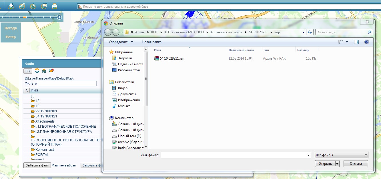

Но файлы для загрузки мы через виндовое окно выбираем или я что-то не так понимаю?
Re: Сервер Геомиксера в локальной сети
Добавлено: 19 авг 2014, 12:43
parshin
Да, браузеры используют нативный диалог выбора файла, но не более того.
То, что вы видите сетевую папку в окне Геомиксера, это заслуга серверной части ГеоМиксера, которая имеет доступ к диску и передаёт всю нужную информацию в браузер. Сам браузер не может ничего открывать/менять на диске и не может запускать никакие внешние приложения, в том числе проводник.
Добавлено: 19 авг 2014, 12:54
Alex54
а я могу его использовать, этот диалог?
если да то как?
допустим пишу кнопку
<p><button onclick="window.open(http://www.w3schools.com)">Open folder</button></p>
но она не работает, хотя вроде должна!?

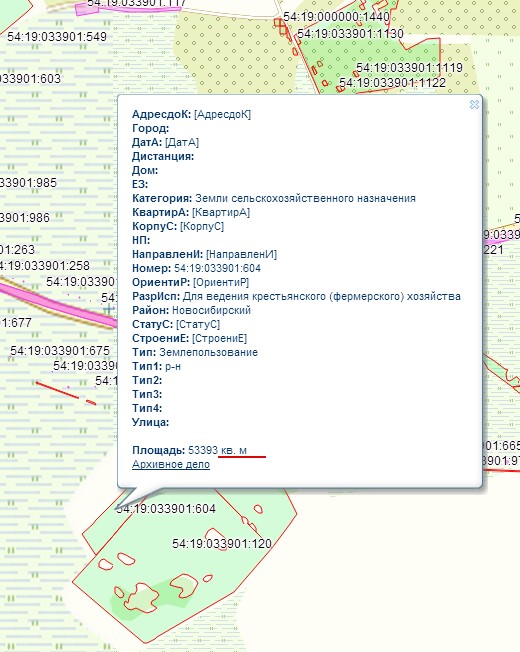

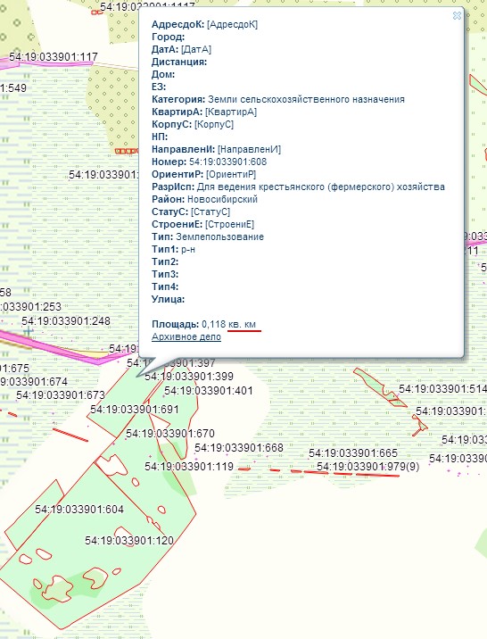

Еще один вопрос.
отображение площадей
выглядит по разному.
Можно настроить так, чтоб отображались одинаково (кв.м)?
Добавлено: 22 авг 2014, 10:07
paleogis
Alex54 писал(а):Можно настроить так, чтоб отображались одинаково (кв.м)?
В актуальной версии GeoMixer, настроить формат отображения площадей можно в свойствах карты.
Добавлено: 22 авг 2014, 12:13
Alex54
В GeoMixer Web-GIS (2.0, сборка 31.05.2013) этого настроить нельзя, если я правильно понял?
Добавлено: 22 авг 2014, 12:52
paleogis
Alex54 писал(а):В GeoMixer Web-GIS (2.0, сборка 31.05.2013) этого настроить нельзя, если я правильно понял?
Да Вы правильно поняли.

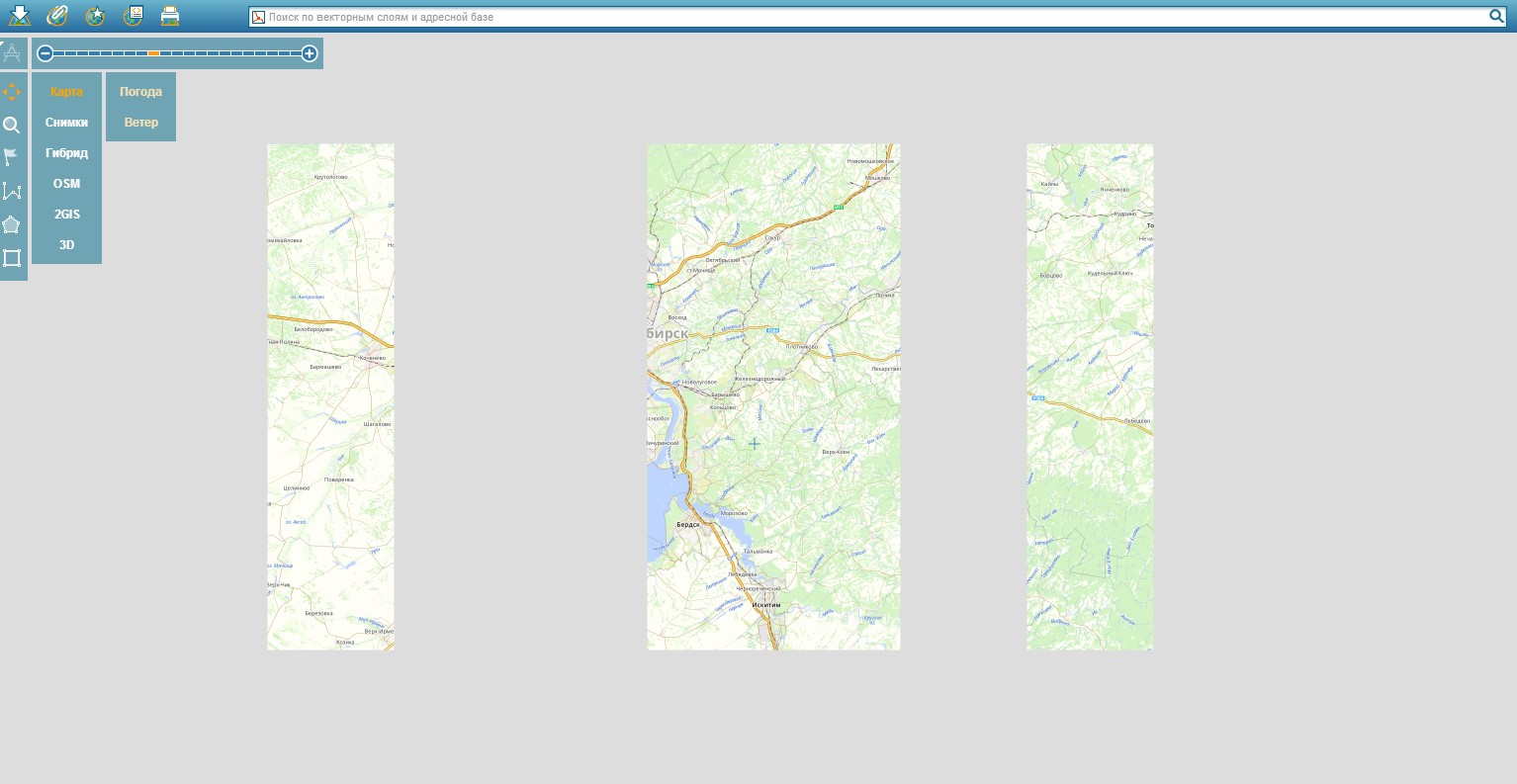

Всем добрый день. Нужна помощь. Перестали загружаться КАРТЫ!
ошибка загрузки карты.jpg (143.26 КБ) 19323 просмотра
все куки и кеш чистил

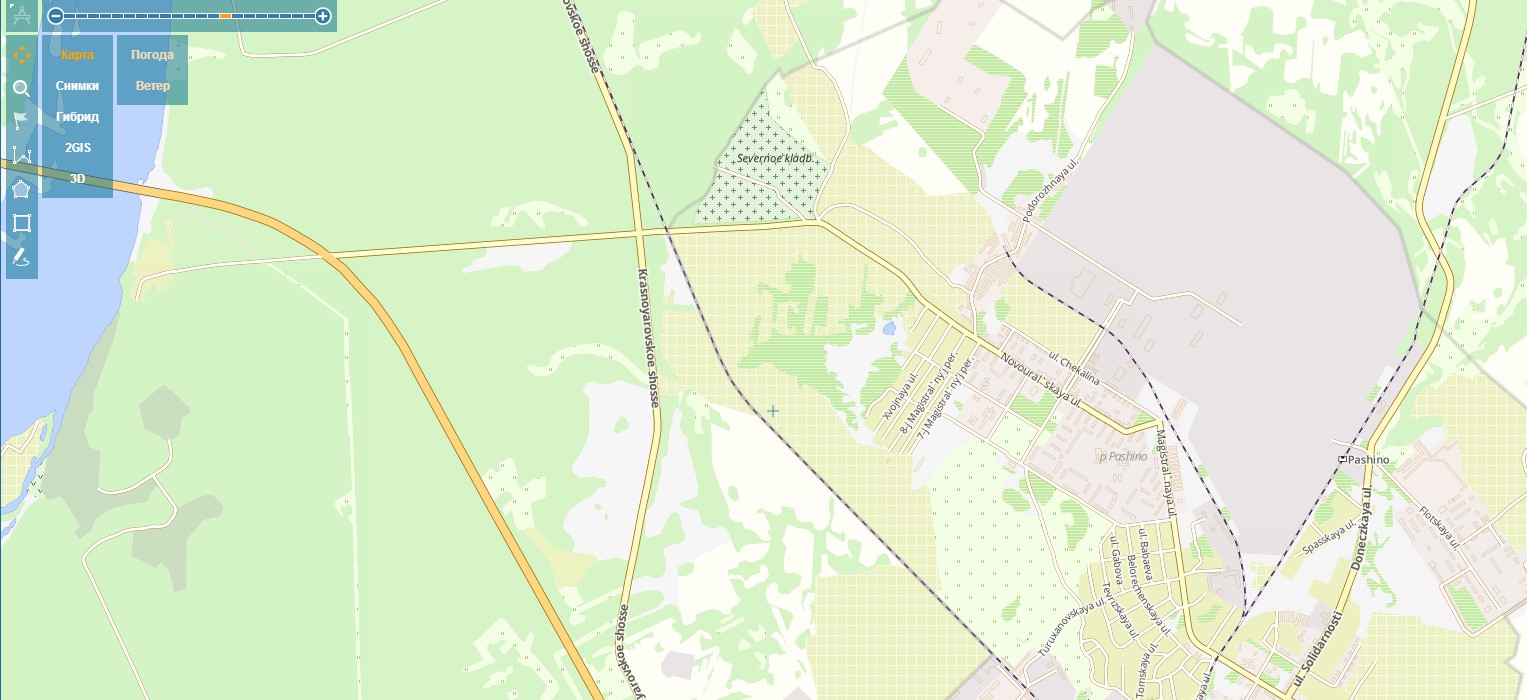

Добавлено: 02 сен 2014, 04:39
Alex54
Карты грузится начали, но просматриваются не на всех режимах увеличения и названия улиц поменялись, с Русских на Латинские.

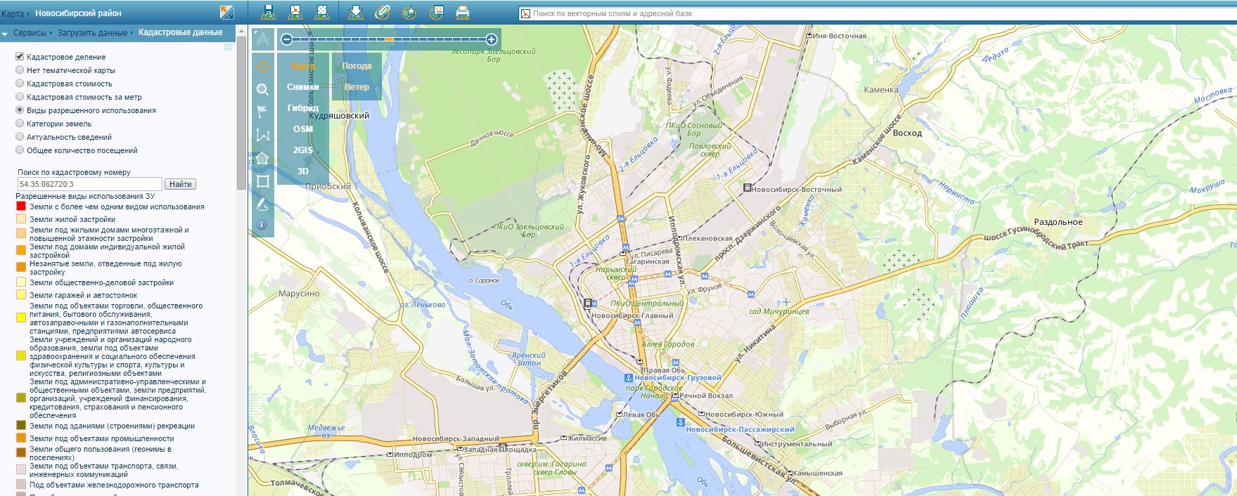

Всем доброго дня.
Очередная проблема.
Не работает кадастровое деление
Кадастровое деление.jpg (416.74 КБ) 18702 просмотра
где и, что подправить, чтобы заработало?
