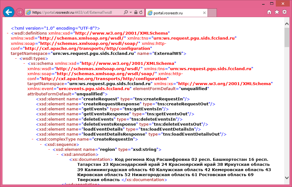

пробуем в IE - после импорта всей цепочки сертификатов, получается увидеть xml в видеgrig27 писал(а):Улучшенный ключ -
Как вы тестируйте подключение? В IE пробуйте подключится?
<?xml version="1.0" encoding="UTF-8"?>
-<wsdl:definitions xmlns:xsd="http://www.w3.org/2001/XMLSchema" xmlns:wsdl="http://schemas.xmlsoap.org/wsdl/" xmlns:tns="urn:ws.request.pgu.sids.fccland.ru" xmlns:soap="http://schemas.xmlsoap.org/wsdl/soap/" xmlns:http-conf="http://cxf.apache.org/transports/http/configuration" targetNamespace="urn:ws.request.pgu.sids.fccland.ru" name="ExternalWS">
-<wsdl:types>
-<xs:schema xmlns:xsd="http://www.w3.org/2001/XMLSchema" xmlns:wsdl="http://schemas.xmlsoap.org/wsdl/" xmlns:tns="urn:ws.request.pgu.sids.fccland.ru" xmlns:soap="http://schemas.xmlsoap.org/wsdl/soap/" xmlns:http-conf="http://cxf.apache.org/transports/http/configuration" targetNamespace="urn:ws.request.pgu.sids.fccland.ru" xmlns:xs="http://www.w3.org/2001/XMLSchema" xmlns:event="urn:events.pgu.sids.fccland.ru" elementFormDefault="unqualified" attributeFormDefault="unqualified">
<xsd:element name="createRequest" type="tns:createRequestIn"/>
<xsd:element name="createRequestResponse" type="tns:createRequestOut"/>
<xsd:element name="getEvents" type="tns:getEventsIn"/>
и т.д.

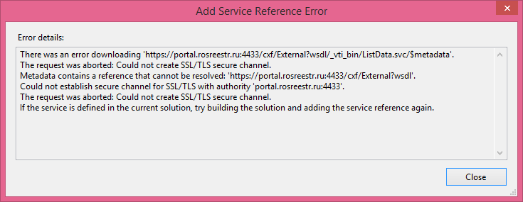

Когда добавляем web service в Visual Studio получается ошибка (см. приложение)

grig27
- Сообщения: 76
- Зарегистрирован: 02 июл 2013, 13:36
- Репутация: 1
- Откуда: Екатеринбург
Re: Работа с вебсервисами Росреестра
Это что то новое. В интернете нет вообще описания этой ссылки. В документе
https://rosreestr.ru/wps/portal/p/cc_ib ... entId=1521
Нет такого url..
Нет такого url..

grig27
- Сообщения: 76
- Репутация: 1
На машине стоит крипто про? Это видимо в studio Вы делайте?
Просто по url в IE по url - https://portal.rosreestr.ru:4433/cxf/External?wsdl получается зайти?

dbalandin
- Сообщения: 6
- Зарегистрирован: 07 июл 2014, 19:40
КриптоПро стоит.grig27 писал(а):На машине стоит крипто про? Это видимо в studio Вы делайте?
В IE открывается в виде (см. вложение)
Да, делаем в Studio, а вы как работаете?
- Untitled1.png (72.27 КБ) 18899 просмотров
grig27
- Сообщения: 76
- Репутация: 1
Мы работаем в Delphi... Если вы получаете WSDL файл (а вы его точно получаете:-)) значит сертификат подходит.
Дело именно в студии... пишите в личку, посмотрим что там такое.
