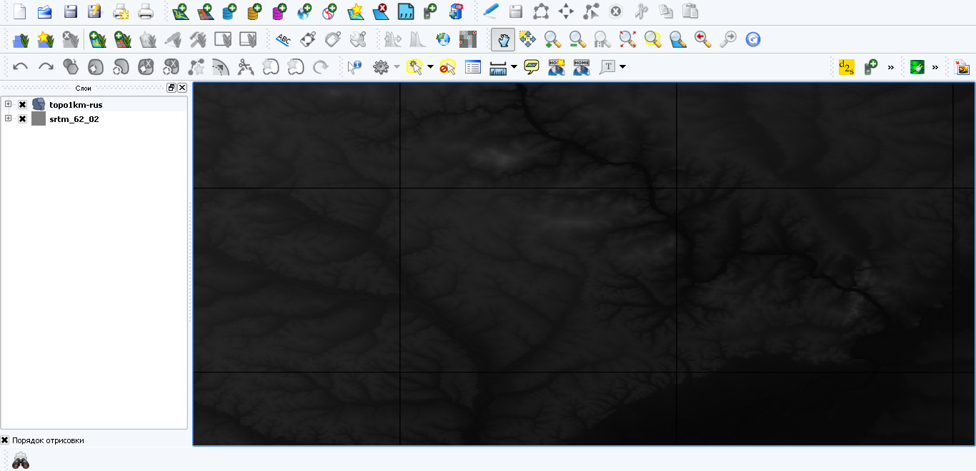

Извините, но всё таки будет в тему здесь ещё этот вопрос, так как здесь я уже скидывал мои данные(карта). Вот какая проблема: "квадрат" моей площади выходить вытянутым. Что кардинально может изменить конечную модель... я прочитал про системы координат но как поменять размерность сетки, а точнее её отображение я ничего не нашёл.

Special писал(а):Что кардинально может изменить конечную модель... я прочитал про системы координат но как поменять размерность сетки, а точнее её отображение я ничего не нашёл.
Выберите какую-нибудь подходящую проекцию для проекта в QGIS, лучше всего UTM в нужной зоне. Для этого сначала определите по разграфке UTM вашу зону, затем найдите в свойствах проекта в списке проекций эту зону UTM и задайте перепроецирование "на лету".
Учтите, что изменение проекции в свойствах проекта никак не меняет проекцию (или её наличие, если это географ. координаты) для самих данных (то, что вы называете "конечной моделью"). Чтобы получить координаты растра или вектора в метрах, нужно будет перепроецировать сами данные.
