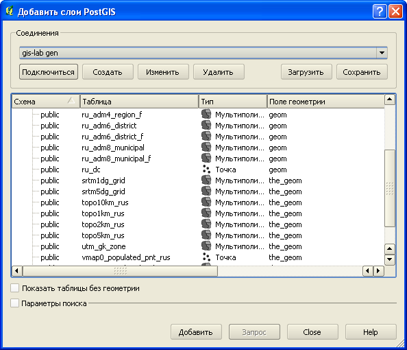

Вопрос видимо к руководству Gis-Lab. Возможно ли выложить готовую сетку 1:50тыс(есть техническая возможность?).
Сюда(или еще куда-нибудь)
- Gen.png (25.21 КБ) 18556 просмотров

Re: Сделать разграфку топокарт 1:25 000 и 1:50 000
Я не силен в терминологии, но я то просил чтобы сетку возможно было в PostGis добавлять.
- Сообщения: 3058
- Репутация: 189
Выложено было в shp и в MapInfo, разве PostGIS их не поддерживает?
Petruxin
- Сообщения: 1695
- Репутация: 133
- Ваше звание: Завсегдатай
- Откуда: Череповец
Не могу правильно сформулировать, но на скриншоте то, что не на компьюере у меня находится, а где-то в интернете(на Gis-Lab). Я соответственно через QGIS подключаюсь....
- Сообщения: 3058
- Репутация: 189
т.е. разграфку номенклатурных листов загрузить на сервер на PostGIS...
это к админам обращайтесь...
- Максим Дубинин
- MindingMyOwnBusiness
- Сообщения: 9129
- Ваше звание: NextGIS
да, сделаю
