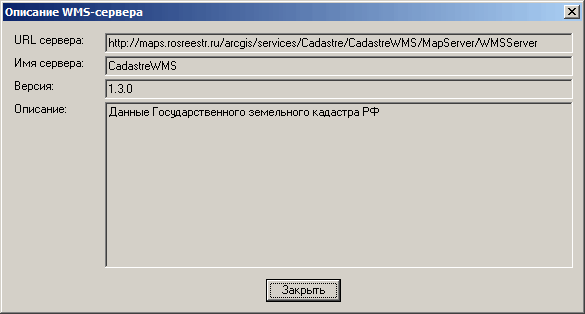

как часто обновляется публичная кадастровая карта? (если подгружать её через слой WMS)
Re: получение данных с портала Росреестра
Сообщение Максим Дубинин » 30 май 2014, 23:14

а в мапинфо я так понимаю этот сервис вообще никак не откроешь? я раньше открывал, а теперь выдает ошибку.
Сообщение Institor » 11 июн 2014, 01:36
TNVNK
Сообщения: 122
Зарегистрирован: 14 мар 2010, 18:56
Сообщение TNVNK » 11 июн 2014, 04:04
Не работает
Сообщение dab » 11 июн 2014, 07:37
TNVNK писал(а):
Не работает
MI 10.5.2. Сейчас проверил.
Работает.
TNVNK
Сообщения: 122
Сообщение TNVNK » 18 июн 2014, 19:51
подключается, но ничего не отображается.
Сообщение Institor » 19 июн 2014, 02:31
Проблема где-то у вас. Все работает, проверил еще раз.
