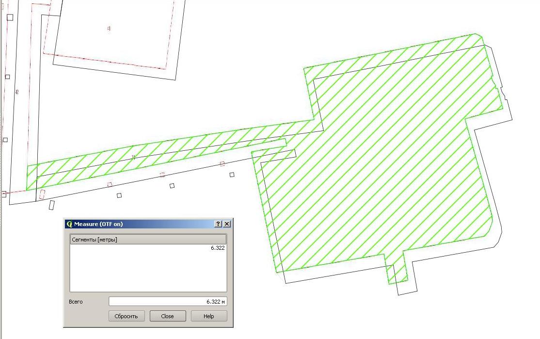

Точность KMZ приличная, как пример с реального участка в Тюмени:
<coordinates>65.7643226699853,57.094895747209,0
65.7647050757398,57.0949379267314,0
65.7648788079639,57.094957089938,0
65.7655765227121,57.0950360829199,0
65.7657278365307,57.095053218571,0 .....
совместил полученный KMZ (зеленой штриховкой) с шейпом (черным) из выписки XML (МСК-ТО 1,5 градусная 1 зона с ГОСТ параметрами) и ПКК через WMS (красным) в QGIS: расхождение ок. 6.5 м...
Одназначно не хуже результата когда была возможность скачать KMZ напрямую, только увы больше одного ЗУ за раз нельзя экспортировать...

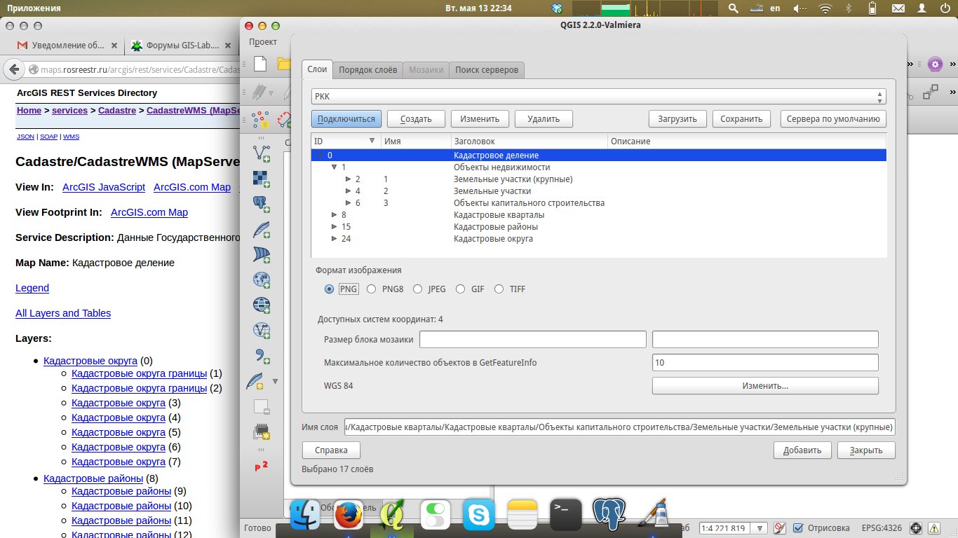

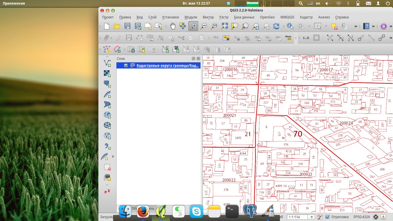

в QGIS хочу добавить слой WMS - кадастровую карту. ввожу новый адрес http://maps.rosreestr.ru/arcgis/rest/se ... /MapServer но ни одного слоя нет (квартала и т.д.) Я что то не правильно ввожу?
- Филиппов Владислав
- Сообщения: 1035
- Зарегистрирован: 17 фев 2006, 06:28
- Репутация: 144
- Ваше звание: Геннадич
- Откуда: Новосибирск
Re: получение данных с портала Росреестра
- sreen1.jpg (235.59 КБ) 18557 просмотров
Starski777
- Сообщения: 16
- Зарегистрирован: 20 ноя 2013, 20:45
Спасибо большое =)
