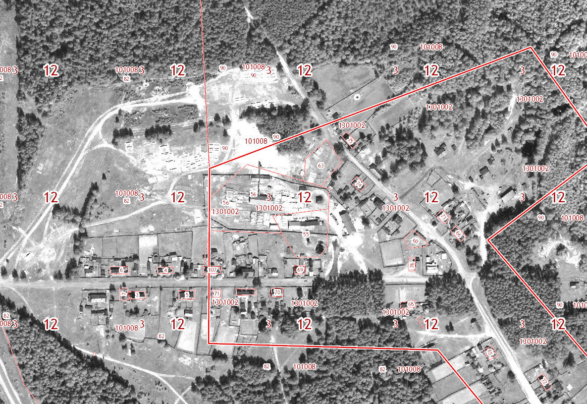

Можно всех поздравить, Росреестр начал выкладывать снимки на недостающие территории в панхроме, вот такого примерно качества (максимальное)
- пример картинки на учкасток по котрому не было снимков такого качества
- Image 3.png (1.14 МБ) 14496 просмотров
