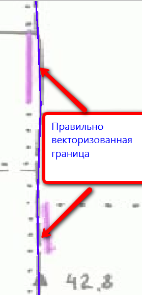

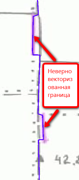

Ещё одно замечание по векторизации :D Не во всех случаях следует векторизовать непосредственно розовую линию, обозначающую границу. Дело в том, что граниуа проводится обычно по легко опознаваемым линейным объектам на местности: реки, просеки, дороги и т.п., следовательно, когда граница очевидно идёт по такому объекту (появляется то с одной его стороны, то с другой), то надо проводить границу по такому объекту, а не по линиям

What ... Is this correct? Drawing on the river, and not on the border?

Всё зависит от конкретного случая: иногда граница идёт по тропинке вдоль реки, а не по реке - просто призываю всех быть чуточку внимательнее. Что касается границы нарисованной на растрах, то представьте на сколько сложно было бы определить пользователям растров где именно проходит граница, если бы её рисовали прямо поверх просек или линейных водотоков (поэтому в таких местах она рисуется пунктиром то с одной, то с другой стороны линейного объекта). Эти растры создавались для "аналогового использования", мы же создаём цифровой векторный слой и граница должна проходить там, где она должна проходить, а не там где она нарисована.

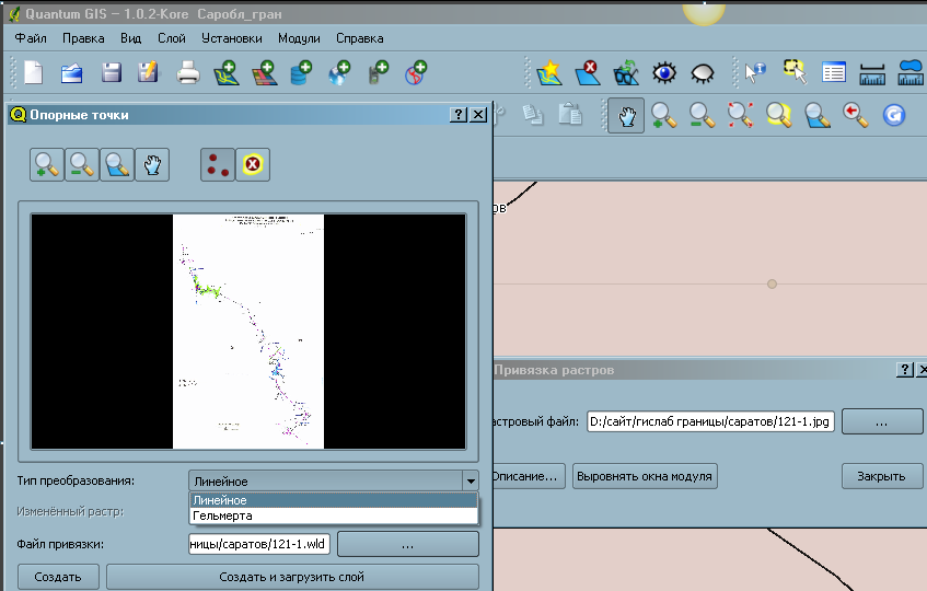

Господа, чего то у меня стопор какой-то получается.. Вот картинка, в общем. Тип преобразования только линейное и Гельмерта.. По колесам стучал, фары протирал - не помогает.. Что не так?

Ууу какая дремучая версия :-)
Поставьте транк, что к чему описано здесь.

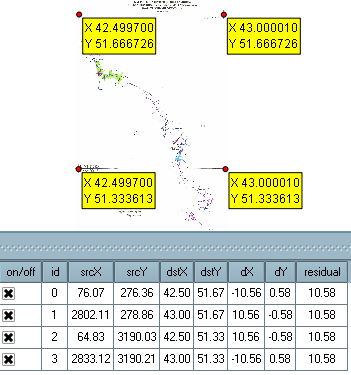

Ну так уж и дремучая :) Впрочем переустановка помогла.. Задам еще вопрос как опоздавший: после трансформации значение в графе residual должно быть меньше 1? или это не важно? у меня вот что выходит:

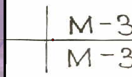

При этом, растр съезжает по долготе, в основном, метров на 200? относительно узловых точек разграфки:
Как с этим жить :?:
