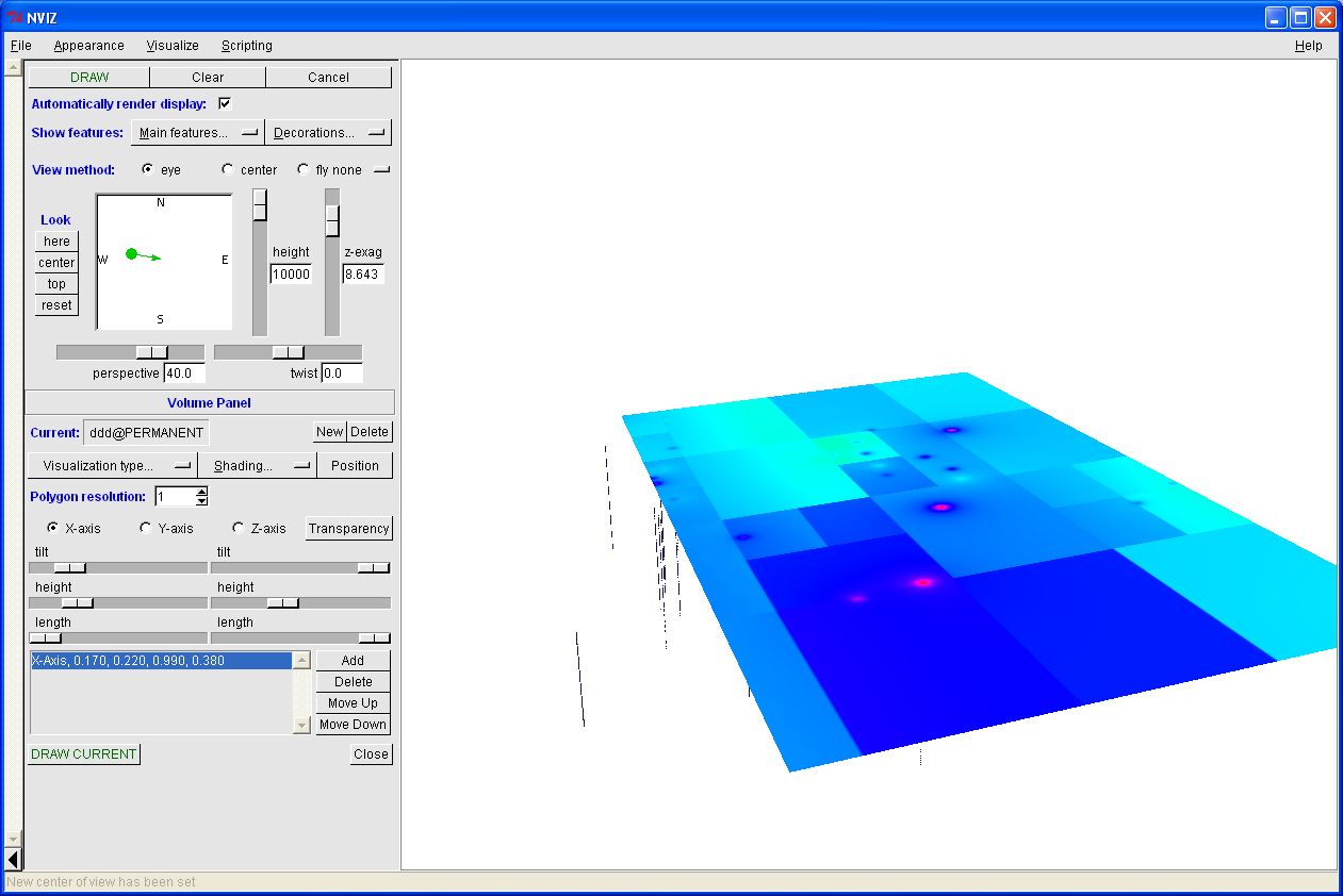

Re: Применение GRASS в геологии и геофизике
Сообщение Александр Мурый » 02 июн 2010, 13:37
зачем v.to.rast3, нам же вроде интерполировать надо, а этот просто переведет точки в 3D-кубы со значениями..
с v.vol.rst разбираюсь сейчас сам, очень долго считает
Может, ошибки из-за путаницы в путях к файлам?
[D:\Rabota\grass/newLocation/PERMANENT/windows3d/D:\Rabota\grass/newLocation/PERMANENT/grid3/vel3d/cellh
Сообщение Александр Мурый » 02 июн 2010, 14:31
да вроде все норм с регионом. Разрешение брутально маленькое))
надо бы сделать маленькую вырезку (выборку) из файла точек для ускорения процесса...пока визуализируются только 3D-точки
в v.vol.rst очень важные параметры segmax, zmult, npmin, dmin, smooth, tension, остальные -- опционные
P.S. вечером продолжу эпопею с интерполяцией, хочется добить-таки.
P.P.S. статистика говорит, что ничего не вышло.

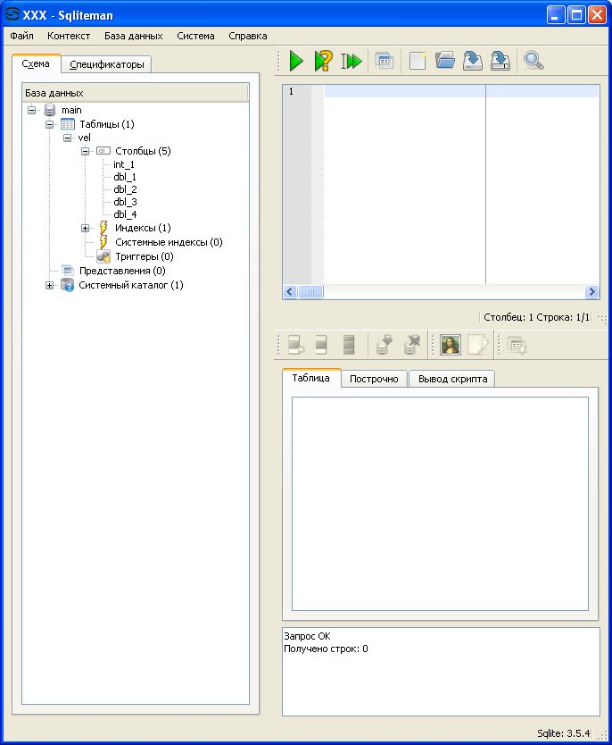

Сообщение trex » 02 июн 2010, 17:08
загружаю точки через v.in.ascii как есть, пусть там хоть десять параметров после колонки Z будет, но перед этим установил связь с базой даных Sqlite, предварительно создав ее как пустышку. Теперь при загрузке через v.in.ascii у меня автоматически формируется слой и таблица в базе даных, причем описаны все поля! вот в таком виде
(лейбы и форматы присваиваются автоматически и параметрам, см. например dbl_4, этого поля при загрузке v.in.ascii небыло видно ). Все, теперь при интерполяции только указываю название этого поля как его обозвал Sqlite....
PS естественно после загрузки сразу же расширяю регион до слоя и устанавливаю размеры гридов.
PPS теперь осталось разобратся с установками самой сплайн-интерполяции - ибо результат совсем не устраивает :)
