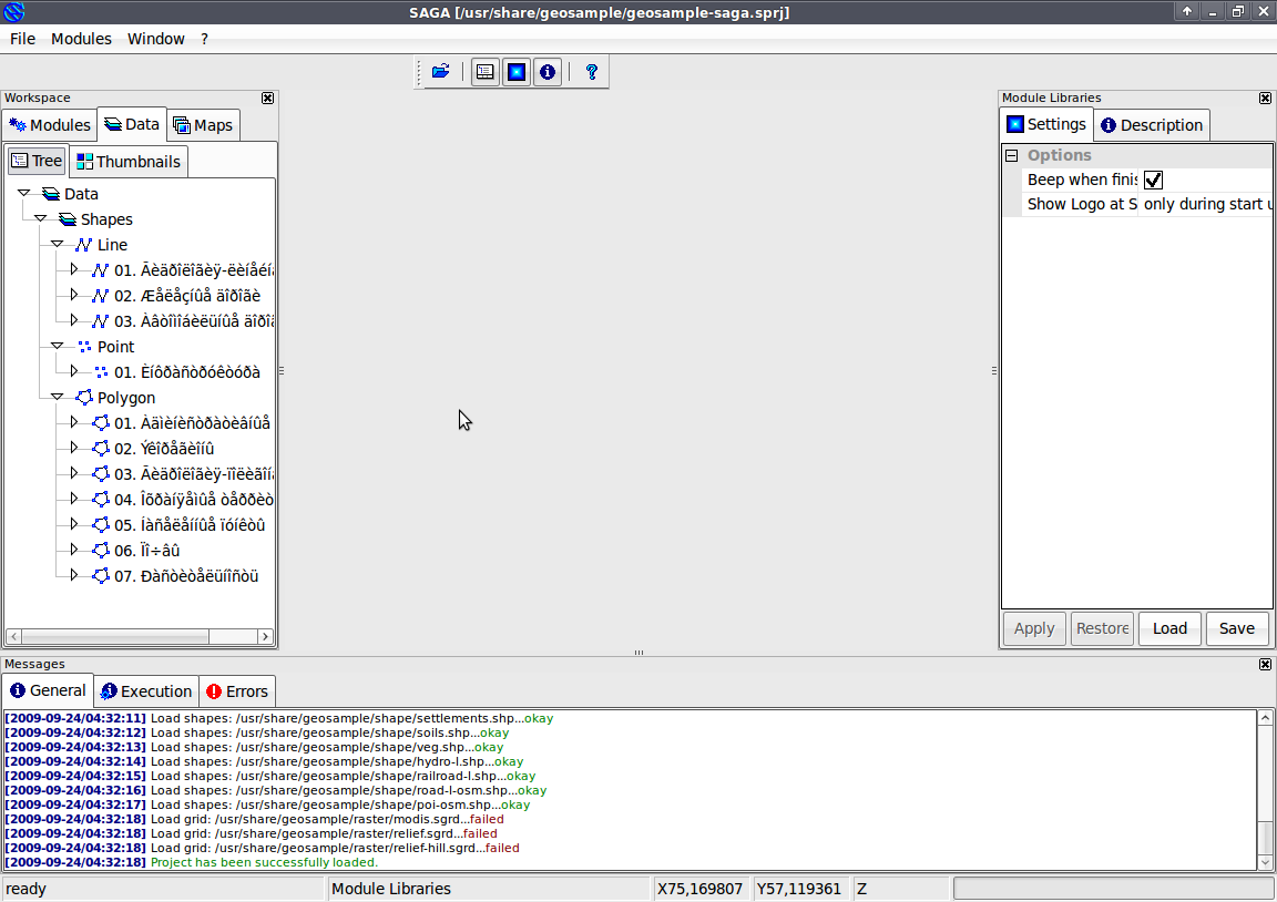

Да, я как раз вчера помучался с установкой саги, установил, сконвертировал слэши, к сожалению для растров это не помогло. Кто-то может помочь запустить проект под Linux?Mavka писал(а):"SAGA runs under Windows and Linux operating systems"

Версия Windows работает с любыми слэшами, пробовал.
Неужели гриды не открываются? Я думал с ними будет меньше всего проблем.

Ссылку на Openlayers поправил. По поводу остальных проектов принял к сведению, замечания не критические, поэтому если создатели проектов не отзовутся, значит пойдут как есть. Возможно потом поправим.
К сожалению да, прилагаю файл как сейчас выглядит проект в Linux + скриншот.Mavka писал(а):Неужели гриды не открываются? Я думал с ними будет меньше всего проблем.
geosample-saga.7z- (4.82 КБ) 1080 скачиваний
- Screenshot.png (119.56 КБ) 21032 просмотра

Ясно. Значит отставь SAGA, пойдет версия только для Windows.
