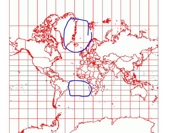

Нормальный Меркатор одинаково растягивает в обоих направлениях, иначе б просто не не мог бы быть равноугольным!
не неси чушь https://gis-lab.info/qa/proj-sk-faq.html
имеет ошибку позиционирования в 10 м, но всей целиком
нет

Масштаб на карте в этой проекции не является постоянным, он увеличивается от экватора к полюсам (как обратный косинус широты)
https://ru.wikipedia.org/wiki/%D0%9F%D1 ... 1%80%D0%B0
глазки протри

trir, а с этим кто-то спорил? Я лишь сказал что соотношение X и Y объекта не должно меняться. Для ценителей Википедии, цитата оттуда:
Масштаб на карте в этой проекции не является постоянным, он увеличивается от экватора к полюсам (как обратный косинус широты), однако масштабы по вертикали и по горизонтали всегда равны, чем, собственно, и достигается равноугольность проекции. На картах в данной проекции всегда указывается, к какой параллели относится основной масштаб карты.
Я написал ровно о том же (предварительно свершившись с этой-самой Википедией, чтобы удостовериться я, что не совсем еще выжил из ума). А вот моя QGIS творит некую хрень, не имеющую ничего общего с Меркатором: объект расползаются вдоль параллелей, но сохраняют первоначальный размер вдоль меридианов. Перечитайте мои посты еще раз и осознаете, что сражаетесь не со мной, а с неким порождением собственной фантазии!
для точечного объекта
могу посоветовать почитать учебник по геодезии, и понять почему QGIS так себя ведёт
ммм, нет

Но задавал ту же систему координат, которую используют Яндекс, - EPSG:3857 - везде, где спрашивалось.
но Ваш полигон размером меньше 1х1см и находится в Атлантике у берегов Черного континента
Используешь EPSG:3857, а коордиинаты вводишь, как будто это EPSG:4326
