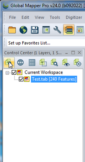

Ordinarius
Эта менюшка из GM?

Ordinarius
А эта менюшка из GM?

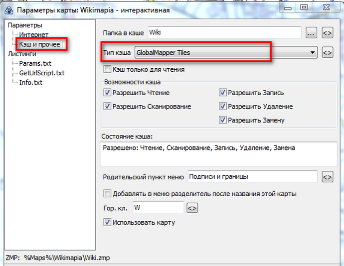

Ordinarius
Кстати касательно мусора. При выкачке в формате kml проблема решается путем удаления всех тайлом объемом 809 байт. Через Total Commander проще всего. Ради эксперимента попробую выкачать в формате GMT, возможно получится тоже

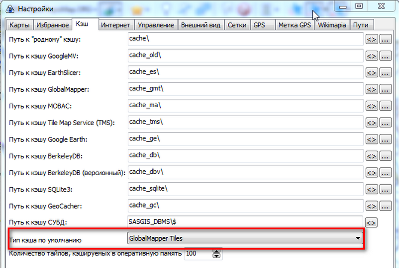

Ordinarius
tikhpetr, можете описать процедуру?
Re: Вопросы новичков
Добавлено: 14 май 2023, 03:05
В SAS:
и еще:
А в GM Вы видели. Control Center - Laer Options

Ordinarius
Да как выбрать кэш GMT я знаю)) и с мусором в атрибуте тоже справлюсь. Я про кодировку спрашиваю. На каком этапе и в каком ПО вот эта меню?
Добавлено: 14 май 2023, 11:22
Так я же написал: GM. Control Center
Добавлено: 14 май 2023, 12:01
Ordinarius
Понял, спасибо, буду пробовать

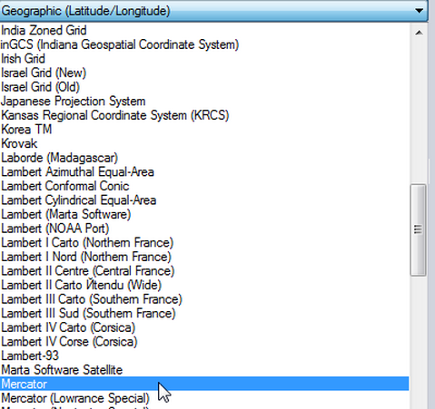

ReAlex
Извините за глупый вопрос, но не могу найти как в 24 версии сменить проекцию рабочего пространства с lat/lon на Меркатор. Раньше был выпадающий список, теперь нет.
Добавлено: 28 янв 2024, 11:53
ReAlex, У Вас Geographic Calculator интегрирован в GM? Если да - отключите его на время.
Добавлено: 28 янв 2024, 11:56
В обычном режиме все по-старому.
