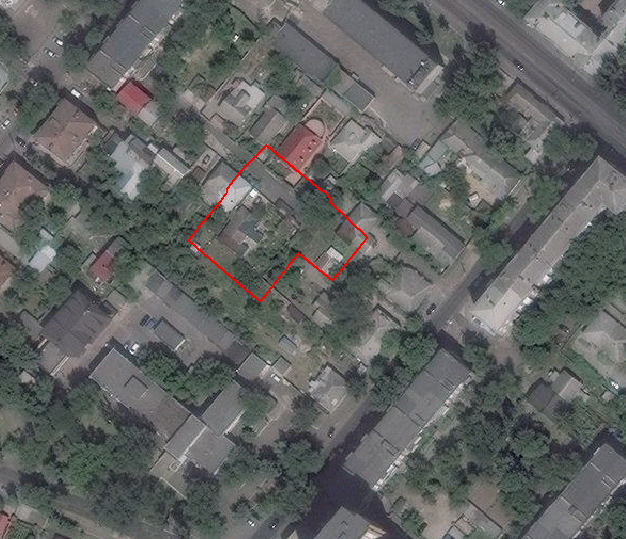

Так выглядит в СК63
так выглядит в СК63

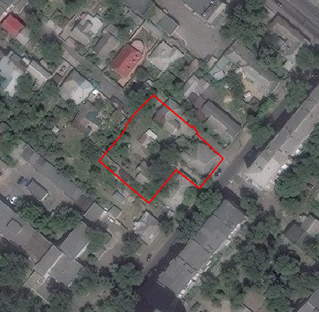

Re: Трансформация MapInfo.prj в WKT и proj
Сообщение MaksymLapshyk » 28 апр 2020, 22:34
так выглядит если параметры системы что я указывал выше

Как определена СК слоёв в шейп-файлах? Как определена СК таблиц в MapInfo?

Координаты участков трансформируются из локальной ск в ск63 правильно в MapInfo?

"1963_X3 зона 5", 8, 1001, 7, 35.5, 0, 1, 5300000, -9214.69
У Вас датумы несовместимые.
Трансформация из QGIS - EPSG:15865 "Pulkovo 1942 to WGS 84 (16)";
трансформация в датуме #1001 - EPSG:1675 "Pulkovo 1942(83) to WGS 84 (1)".
Замените описание датума 9999, ... на 1001 и посмотрите, что получится.

спасибо, буду пробовать. пока ничего не получается.

Выложите координаты участка, который на скриншоте, в локальной ск и ск63 в слоях tab.
