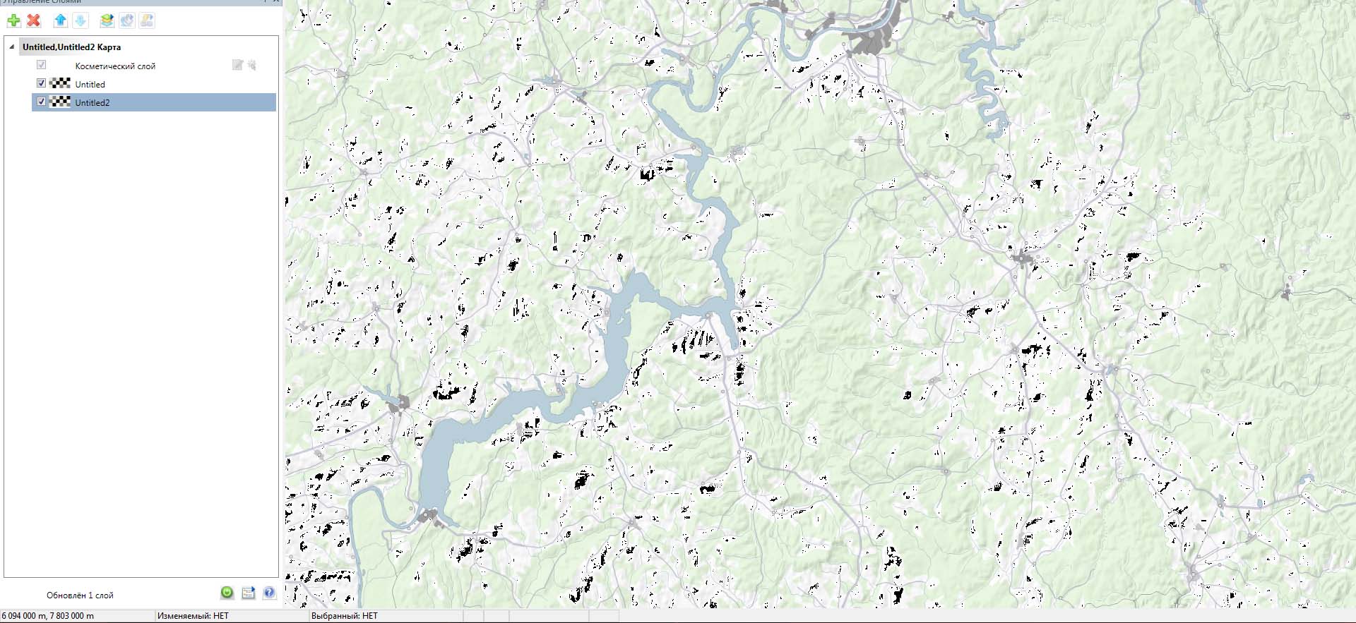

Так вроде всё то же самое. В каждый сервер отдельно заходим и цепляем ссылку на WMS.
Я сюда ещё аннотации прилепил, но надо прозрачность настроить.
Плюс непонятно с проекциями.
- basemap_rosreestr.jpg (242.66 КБ) 12730 просмотров

Re: получение данных с портала Росреестра
Хм, те же яйца. Причём карту подгрузил и именно что не кажет. Даже с EPSG:3857, доступной по дефолту к этой карте.

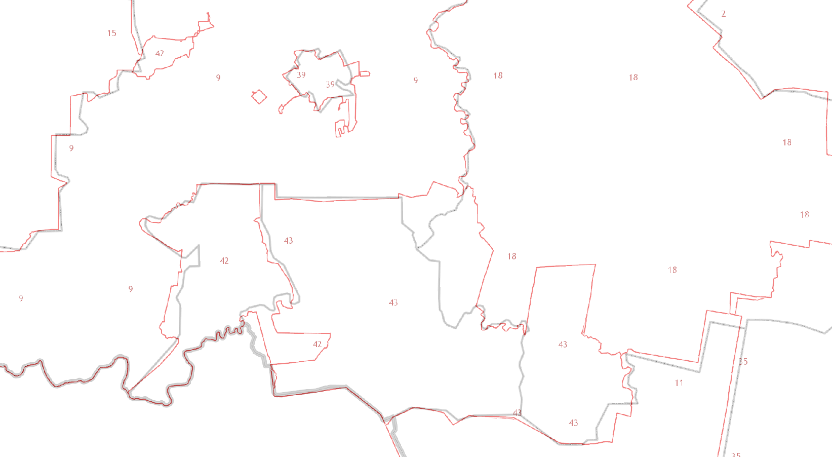

На территорию моего проживания, АТД соответствует началу 90-х годов прошлого века
- pkk-atd.png (152.02 КБ) 12624 просмотра

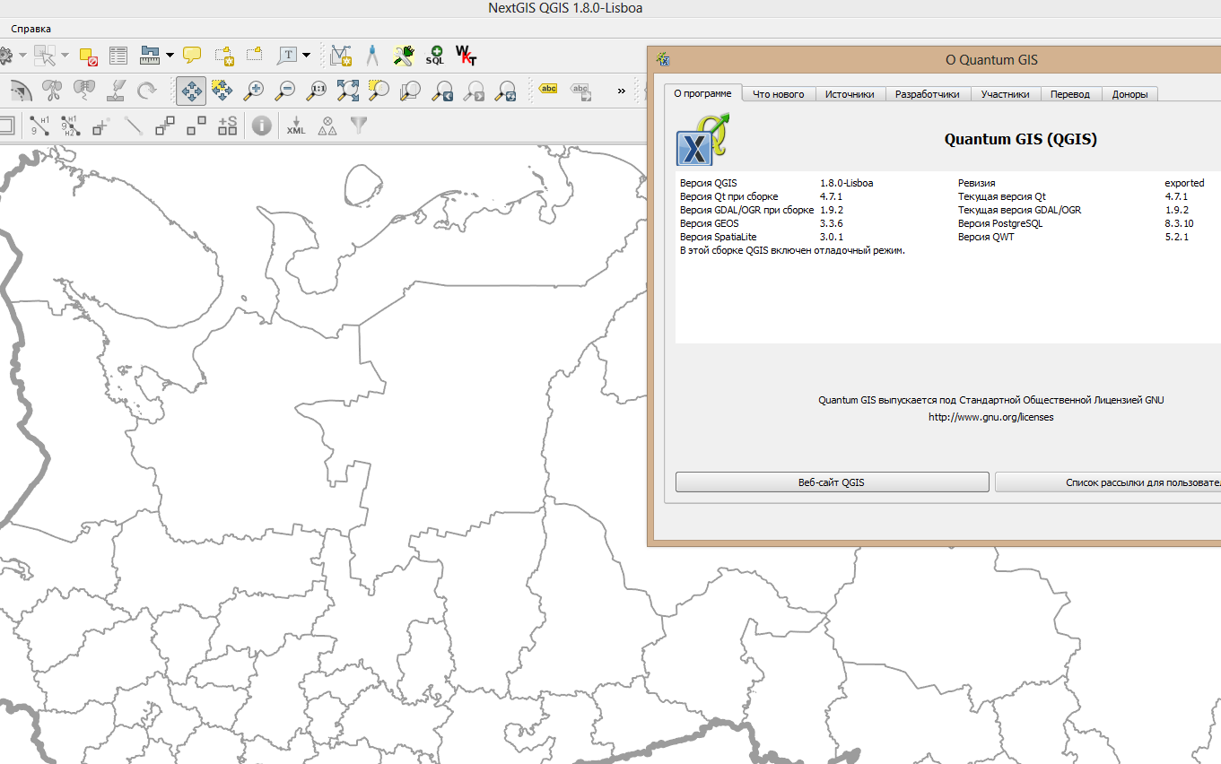

Что-то я понять не могу, как прицепить mapbase к qgis'у. И вомзожно ли это. При попытке подсоединить WMS, получаю ошибку питона
При этом карта АТД появляется, а BaseMap нет. В сборке nextgis всё то же самое, но ошибки питона нет.
