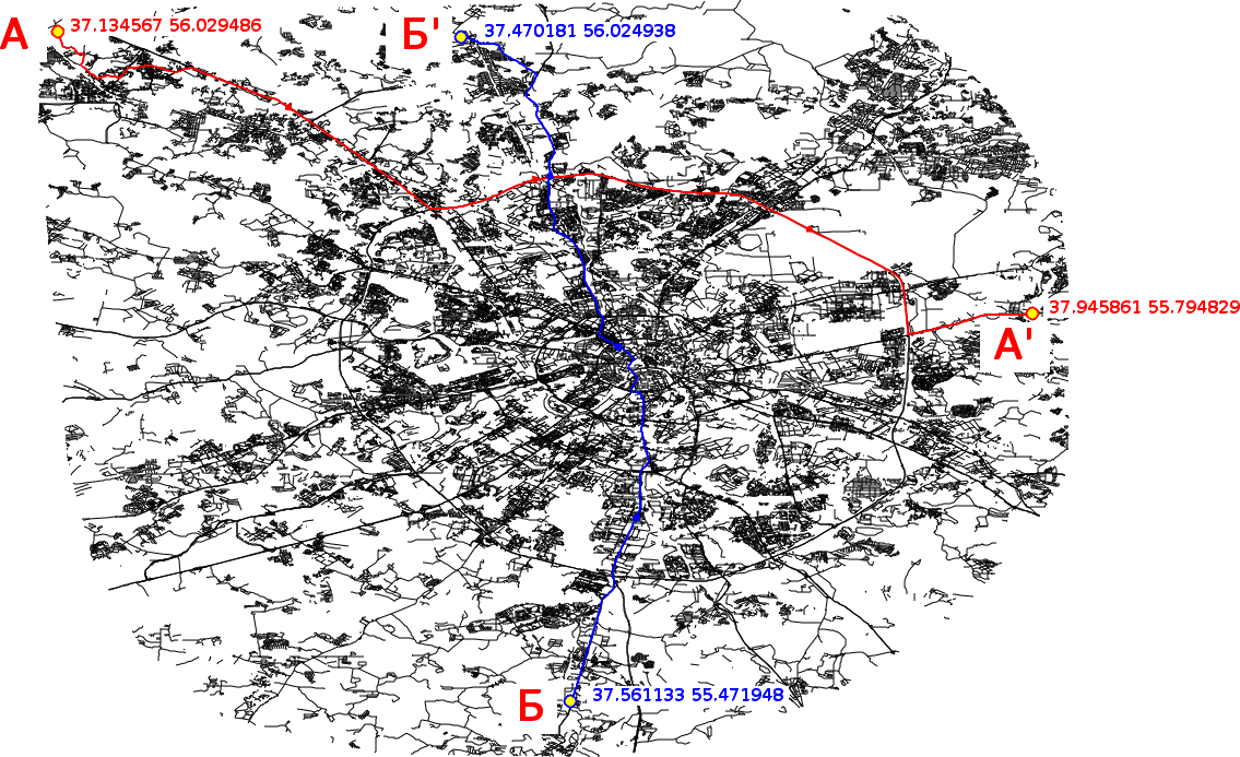

Во-первых: в баню эти навигаторы с их "через 50 метров поворот налево"!!! Давай, stopa85, сделай нам полноценный network-analysis в QGIS!!
Во-вторых: поигрался с кратчайшим маршрутом в GRASS по дорогам Москвы.
Машина: Lenovo Ideapad V560 (Core i3, 2.53GHz, память 3Gb)
ОС: Ubuntu 10.04.03 LTS
GRASS 6.4.2svn49260.
Координаты начальных/конечных точек маршрутов А-А' и Б-Б' --- на картинке, дороги отфильтрованы как упоминалось выше в теме (только автомобильные), почищена топология, всего 144624 линий.
Время построения засекалось с помощью утилиты time.
Маршрут А-А':
time echo "1 37.134567 56.029486 37.945861 55.794829" | v.net.path in=moscow_roads_clean_filter out=moscow_roads_clean_filter_path1 --o
real   0m6.404s
user   0m6.048s
sys    0m0.340s
Маршрут Б-Б':
time echo "2 37.561133 55.471948 37.470181 56.024938" | v.net.path in=moscow_roads_clean_filter out=moscow_roads_clean_filter_path2 --o
real    0m6.410s
user    0m6.048s
sys     0m0.332s
Не сочтите за оффтоп, просто для сравнения ПО :)

Вот это уже кое-что... И не так уж плохо для моей программки! Ей Богу не плохо!
