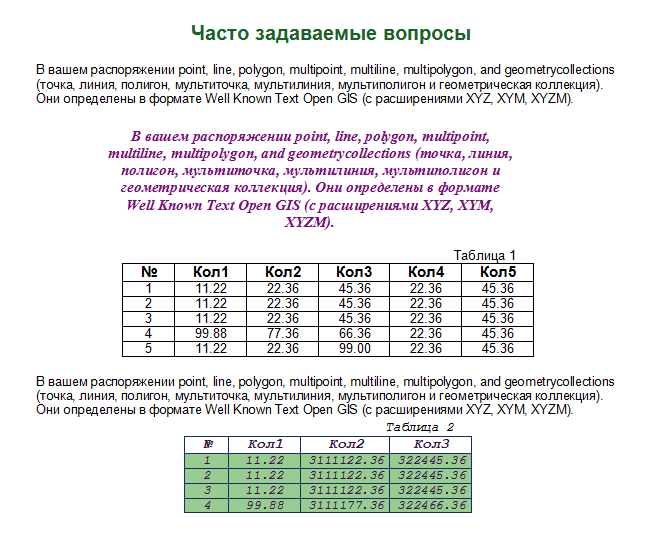

В продолжении темы подготовки отчета в MB. Предлагаю вариант с формированием отчета в виде HTML-файла. Такой документ доступен для многих редакторов и при необходимости его всегда можно пересохранить в другой подходящий формат (doc, pdf и т.д.). XML и XSLT присутствуют во внутреннем представлении.
- im_0010.png (27.79 КБ) 18629 просмотров
htmlDoc.zip- (161.56 КБ) 635 скачиваний
