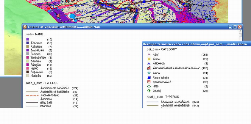

Re: Геосэмпл: открытый русифицированный набор геоданных
Проблема с кодировкой в сборке MapInfo ( у меня MI 9.5.1, русифицированная): русские символы в легенде не читаются, английские читаются нормально.
Проверю. Есть у меня подозрение, где "собака порылась". У меня - английская версия MI. Если быстро проверите на русской версии на одной таблице, то я все переделаю. Если нет - я дойду до работы и проверю там на версии 7.5 русской.
Вот в чем секрет -
В TAB-файле, написано для русского языка должно быть
надо просто исправить одну строчку в любом текстовом редакторе. Но еще раз повторюсь - это только для проверки, если кто успеет раньше меня. А так весь набор - я переделаю.
Надо определиться с версией MapInfo? Тогда давайте выберем нижнюю границу. Вроде никаких специфических команд в рабочем наборе я не увидел. Но естественно - это надо проверить. Все таблицы векторные и растровые имеют версию 3.0. Исключение - таблица с растром в формате 16-битный ERDAS Image (relief.TAB) - эта имеет версию 5.0. Значит по идее все таблицы открываются в версиях 5.0 и выше. Если ее конечно хоть кто-то видел эту 5-ю версию. 4-я еще всплывает иногда. Следующая которую я знаю - 6.0. На сайте MI версии, которые можно скачать начинаются с 7.8. А 7.5 - отсутствует вовсе. Нет к ней ни документации, ни патчей.
Так что ищем добровольца с самой низкой версией MI. От него и будет "плясать". Если найдем существенные различия - сделаем два (или больше) рабочих набора.
Вот в чем секрет -
!table
!version 300
!charset WindowsCyrillic
Definition Table
Type NATIVE Charset "Neutral"
!table
!version 300
Definition Table
Type NATIVE Charset "WindowsCyrillic"
Сборка МапИнфо

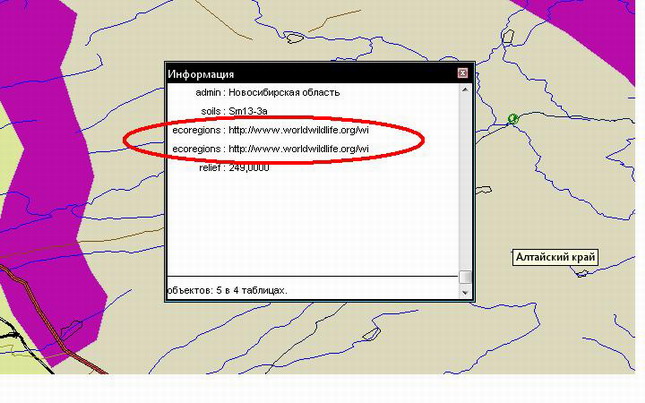

Я так понимаю, Boris кодировку подправил. Но я тут ещё кое-что нашёл: в экорегионах есть дублирующиеся полигоны (границы и атрибуты совпадают):
- дубли в экорегионах.jpg (72.89 КБ) 20273 просмотра
Таблицы им рабочий набор - поправил. Новый архив - собрал и залил.sim писал(а):Самую низкую версию не нужно, 7.5 вполне подходит. Пришлёте исправленный набор?
Корректность рабочего набора для 7.5 - еще не проверял. Может кто успеет раньше меня...
Дублирующиеся записи - это моё? Во всех остальных наборах не было?
дублирующиеся полигоны - мой промах в ecoregions, я поправил, желательно перевыкинуть
обновление этого слоя и новых tab'ов запаковал и перезабросил на сервер, пожалуйста, тестируйте
