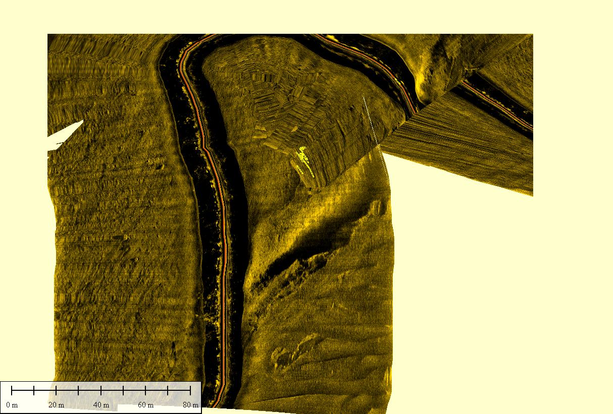

Я так и делал, на рисунке выше в скане 33 точки, но увы на повороте не помогло.
Три ряда по 11 точек, вверху, внизу и по центру, предлагаете сделать 12800 точек ? Я боюсь ГИС это не переварит, и по моему она не умеет накладывать скан сам на себя, но попробовать можно.

А не, ошибся, может скан сам на себя залезать, вот вариант 303 реперных точки, те по 100 точек вдоль траектории, через 16 пикселей.
Чуть лучше чем при 33 точек но все равно верх поворота уехал куда то в степь.
Ну что пойдем на рекорд, увеличим до 1000 точек ? :lol:
Даешь каждому пикселю по реперной точке!

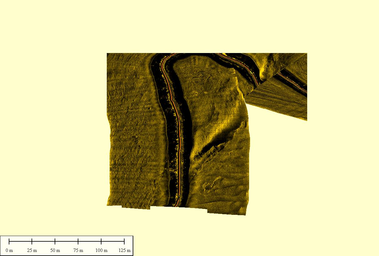

909 реперных точек, не хочет вверх рисовать собака.
Видимо увеличение реперных точек тупиковый путь.
Не пойму почему он так ровненько сверху обрезает, в этом есть какая то закономерность.

Добавлено: 20 окт 2025, 06:14
Еще разок ... если не хочется делать руками, как положено
1. Создаются картинки с густой сеткой gcp
2. Из картинок делается виртуальный растр, утилитой gdal
3. Создается выходной растр нужного размера, чтобы не обрезало
4. На этот растр утилитой gdal варпится виртуальный растр, ближайшим соседом.
