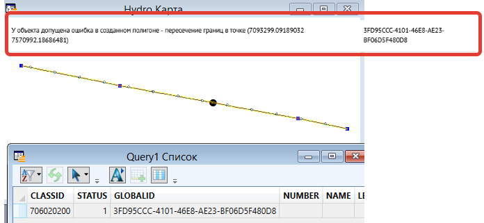

Слушайте, кто в курсе, че за хрень на этом фгис, выдает ошибку:
У объекта допущена ошибка в созданном полигоне - пересечение границ в точке (xxx xxx)
Объект - обычная полилиния, на ошибку указывает в середине сегмента, ошибок в линии нет (никаких двойных точек и самопересечений).
Другие полилинии нормально импортировались.
p.s. такое чувство, что эту хрень пишут какие-то студенты-двоишники. Одно то, что файлы могут называться только одним образом сводит меня с ума. Я даже в 13 лет такую дичь не стал бы делать.

spawner
Сообщения: 110
Репутация: 13
Re: Помощь загрузки генплана в ФГИС ТП
Сообщение spawner » 26 янв 2022, 15:23
Сколько было таких ошибок - ВСЕГДА в указанном объекте реально была проблема с границами
До того, как они последние изменения сделали, так и было. А сейчас:
  <gml:featureMember>
    <ogr:Hydro fid="Hydro.108">
      <ogr:geometryProperty><gml:LineString><gml:coordinates>7093249.28607334,7571001.92719631 7093274.82967526,7570996.68882417 7093320.70742011,7570988.1760094 7093333.58692908,7570985.44080315</gml:coordinates></gml:LineString></ogr:geometryProperty>
      <ogr:CLASSID>706020200</ogr:CLASSID>
      <ogr:STATUS>1</ogr:STATUS>
      <ogr:GLOBALID>3FD95CCC-4101-46E8-AE23-BF06D5F480D8</ogr:GLOBALID>
      <ogr:NUMBER></ogr:NUMBER>
      <ogr:NAME></ogr:NAME>
      <ogr:LENGTH>0</ogr:LENGTH>
      <ogr:AREA>0</ogr:AREA>
      <ogr:WPZ_SIZE>0</ogr:WPZ_SIZE>
      <ogr:RS_SIZE>0</ogr:RS_SIZE>
      <ogr:FSH_SIZE>0</ogr:FSH_SIZE>
      <ogr:EVENT_TIME>0</ogr:EVENT_TIME>
      <ogr:SOURCE></ogr:SOURCE>
    </ogr:Hydro>
  </gml:featureMember>
  <gml:featureMember>
4 точки в линии, ошибка в середине сегмента. Если отдельно этот объект загрузить, то ошибок нет
Сообщения: 4187
Сообщение gamm » 26 янв 2022, 15:41
а там других линий, прилегающих к вашей, нет? можно глянуть картинку всех объектов в окрестности точки?
