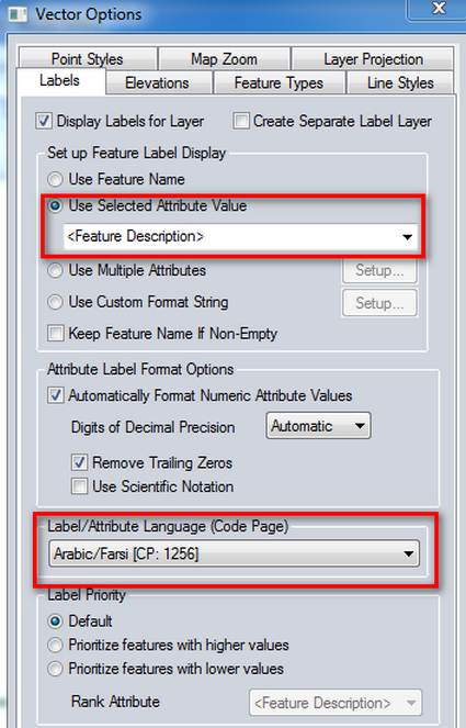

Re: Вопросы новичков
Добавлено: 13 май 2023, 19:33
Ну я теперь понял. Только у меня этот результат получился при типе кэша GMT. Арабского я добился, но в атрибуте куча мусора от SAS. Я делал так:
