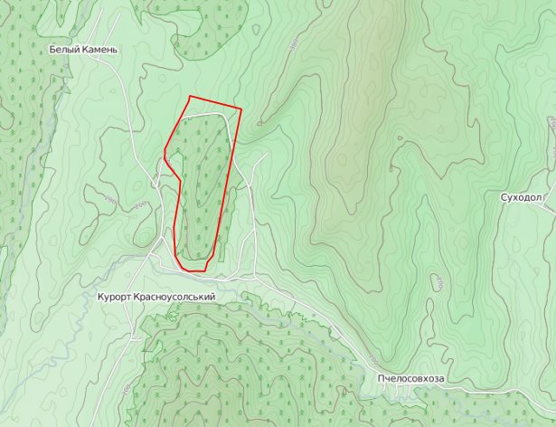

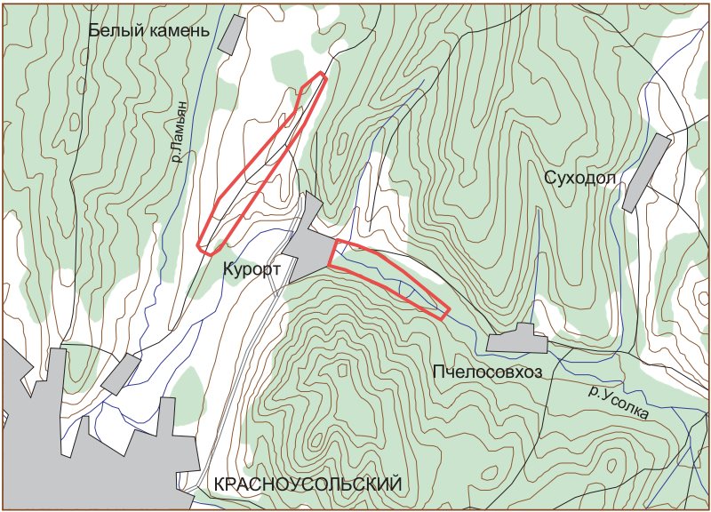

Регламент:
Таблица 4.1
Перечень особо охраняемых природных территорий Гафурийского лесничетва
Красноусольские минеральные источники 15,0 кв. 31 Установлен Положением о памятниках природы в РБ, утвержден постановлением Кабинета Министров РБ от 26.02.1999 г.№ 48. Запрещена любая хозяйственная деятельность.
Вот так выглядит Реестр ООПТ, 2 издание, 2010 год:
Категория: гидрологический памятник
природы.
Образован постановлением Совета Мини-стров Башкирской АССР от 17 августа 1965 г.
№465 «Об охране памятников природы Башкир-ской АССР».
Площадь:15,0 га.
Землепользователи: администрация сель-ского поселения Красноусольский сельсовет,
ГУП санаторий «Красноусольск», ГУ «Гафурий-ское лесничество».
Местоположение:3 км к северо – северо-вос-току от с. Красноусольский. Усольское участко-вое лесничество, кв. 31.
На карте по реестру: И кого считать правым? В первым случае — квартал 31 + OSM, во втором:
РЕЕСТР особо охраняемых природных территорий Республики Башкортостан (издание второе)
Уфа – 2010
Причем 15 га, скорее всего — просто водоохранная зона квартала 31, не более того — сам квартал намного больше, то есть тупо обвести квартал — неверно по площади, обвести то, что в реестре по карте — некорректно по расположению, так как оно примыкает к кварталу, но не является им в основном.
И как подобную "угадайку" по России делать?

никого не надо считать правым, это суд выясняет кто прав
если есть N источников - все их и надо привести ли выберите один - но консистентно

разночтения могут быть связаны еще и с тем, что ООПТ не целиком расположено в лесном фонде

А корректно ли это? По лесным картам обводится гора (!), а по рееестру ООПТ — нелесной фонд в пойме. Это совершенно разные объекты мониторинга.
Не спорю, я спорю с тем, что без корректных материалов получится, что обвели лесфонд, а на самом деле лесфонд лишь ориентир или узкая приграничная полоска. Хотя при этом в регламенте "15 га" именно 31 квартала!разночтения могут быть связаны еще и с тем, что ООПТ не целиком расположено в лесном фонде

Согласен с предыдущими ораторами - задача не простая, но от этого не менее актуальная
Насчет вашего примера, мне кажется, что для гидрологических объектов это скорее водоохранка,
К тому же мы не претендуем на истину в последней инстанции - лучше косая обзорная карта, чем совсем ничего - дальше пользователь сам разберется если надо ...

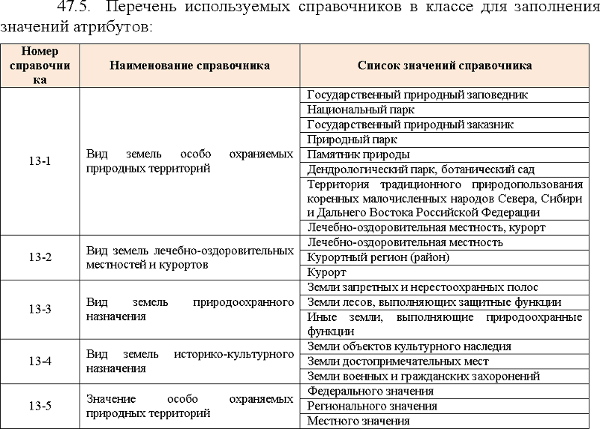

А можно атрибутику для ООПТ придумать?

Re: Предложение проекта: Создание слоя ООПТ региональных ООП
Возьмём за основу 19 приказ минрегиона, который потихоньку стал стандартом для генпланов. Для терпланирования основу обеспечим.
Добавим сюда ссылку на нормативный акт по которому образована ООПТ.
ps: на кафедре у нас вектор тоже есть, но минприроды даёт только растр). есть подозрение, что там с вектором работать некому.
