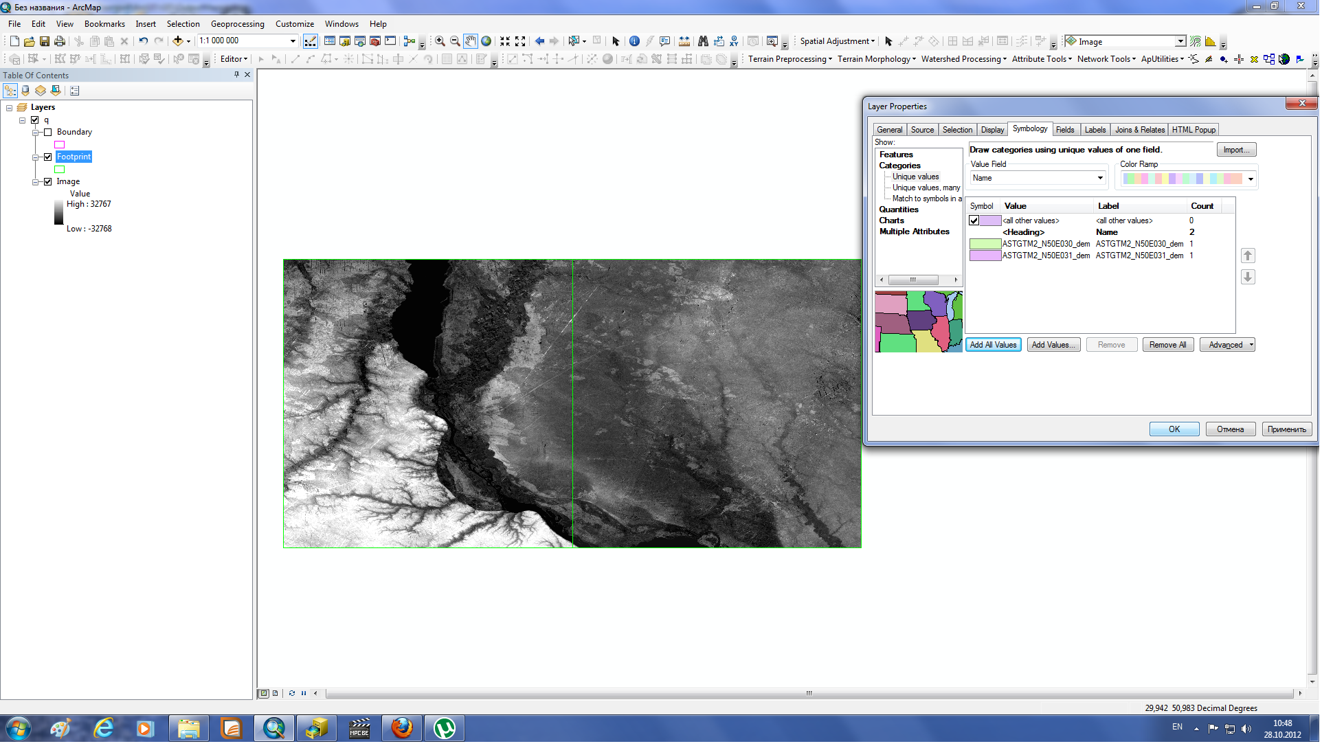

Re: Формирование карты .mxd из тайлов
http://resources.arcgis.com/en/help/mai ... 1v3000000/
по размеру пикселей, так надо: выбирать pixel depth максимальный для всех изображений, добавлять изображение с самым большим pixel depth первым в мозаику.
novice, это не то ПО, которое осваивается с лёгкой руки, просто прописав заготовленный код. Разбирайтесь, если хотите качественный результат.
