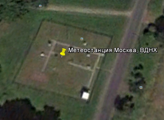

На снимках метрового разрешения кое-что выявлять удается (см. фото и по приведенным выше координатам на GoogleEarth) - ищем огороженные площадки примерно 20х20 с белыми коробками. Но снимков достаточного разрешения и качества на том же GoogleEarth не так много. Так что успех мероприятия в значительной мере зависит от широты охвата участников - возможности посетить ближайшие метеостанции и снять координаты на месте.dime1 писал(а):Предлагаю так же вносить координаты метеопостов (как насчёт гидропостов?) Белоруссии и Украины.
Вот координаты с погрешностью в 1 км. - ftp://ftp.ncdc.noaa.gov/pub/data/ghcn/d ... ations.txt для ориентирования.
Если будет какая-нибудь простая система заполнения, то можно пригласить http://www.meteoclub.ru/ поучаствовать.
P.S.: т.е. дешифровать метеостанции по космоснимкам не получиться, нужны полевые работы?
В метеоклубе я такую тему видел, можно будет попробовать объединить усилия, если поставим здесь удобную систему ввода - ребята могут заинтересоваться. Координаты метеостанций из справочников можно будет поставить в теме в виде .kml файла. Его можно выводить в GoogleEarth в качестве предварительной наводки, а затем прочесывать окрестности вокруг точек в радиусе 1-2 км)
- Метеостанция Москва, ВДНХ на снимке метрового разрешения

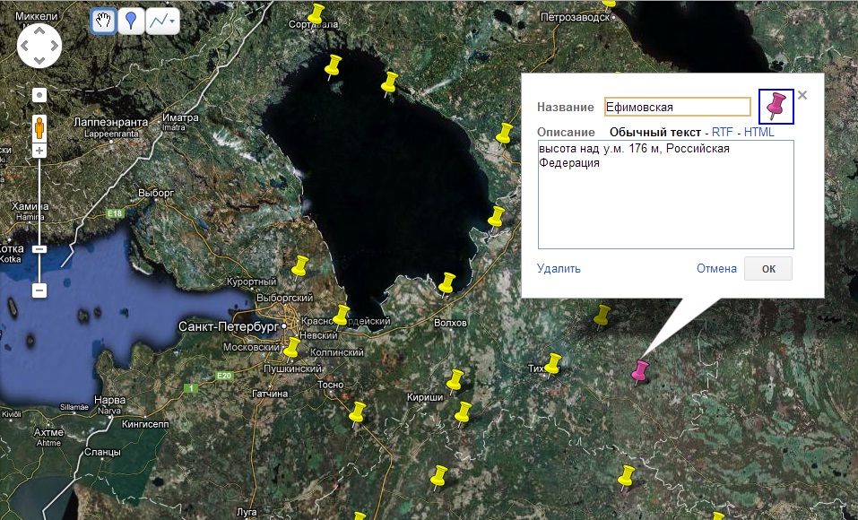

Ввод координат метеостанций может осуществляться преимущественно с GPS или со снимка. Для варианта с GPS подходят ввод с GoogleDocs или Wiki
Ниже рассматривается возможный вариант ввода со снимка с использованием ГуглКарты.
В GoogleMaps есть возможность загрузки точечного слоя в .kml формате и его редактирования (перемещение меток и их перекрашивание). Для ввода можно использовать базовый слой точек метеостанций, подготовленный, например, по БД Метеоцентра . Каждая метка уже содержит необходимую информацию о метеостанции: название, местонахождение, координаты (очень приблизительные - расхождение до 10 км), высота над у.м. В варианте ввода станции по снимку, процедура ввода могла бы заключаться в двух простых и оперативных действиях: перетаскивании метки и ее перекрашивании. Задача вводящего в wiki при этом несколько усложняется - потребуется периодически просматривать карту на предмет наличия красных меток, снимать данные и перекрашивать отработанные точки в зеленый. Плюс такого способа ввода - хорошая визуализация - очень наглядное представление выполненного и остающегося объема и удобный выбор неотработанных станций. Выявившиеся недостатки:
1) GoogleMaps "не выдерживает" все 2283 точки и приходится показывать их фрагментами на 12 страницах (GoogleEarth выдерживает)
2) Как и в GoogleDocs - нет записи изменений и вариантов дифференцированного доступа пользователей
3) Очень легко зацепить и случайно передвинуть метку
4) Для прав на редактирование слоя нужна регистрация в Google
Вывод: инструмент GoogleMaps может быть использован только в качестве дополнительного способа вывода координат станций со снимков и потребует некоторых дополнительных усилий координаторов ввода. Зато он удобен для визуализации проделанной и остающейся работы и выбора непроработанных станций.
Поупражняться со слоем метеостанций в GoogleMaps можно здесь. Для редактирования заходить следует с аккаунта Google.
