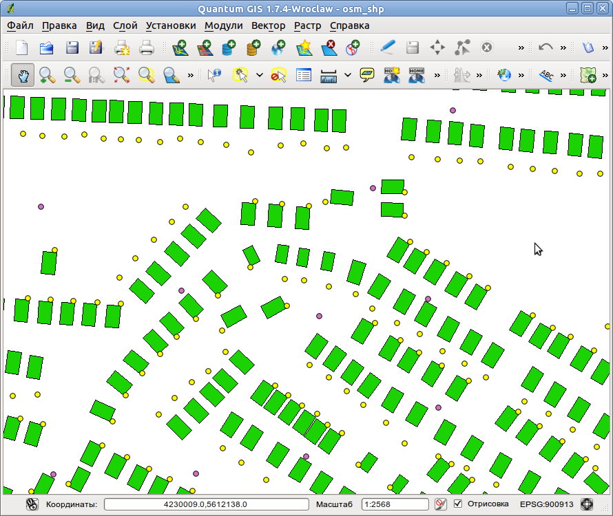

Сообщение KolesovDmitry » 09 июл 2012, 20:08
ggis писал(а):Функция Spatial Join (присвоение атрибутов по местоположению, ближайший контур дома по отношению к точке аннотации номера дома) нам не поможет?
Где-то поможет, а где-то нет. Картинка примерно такая:

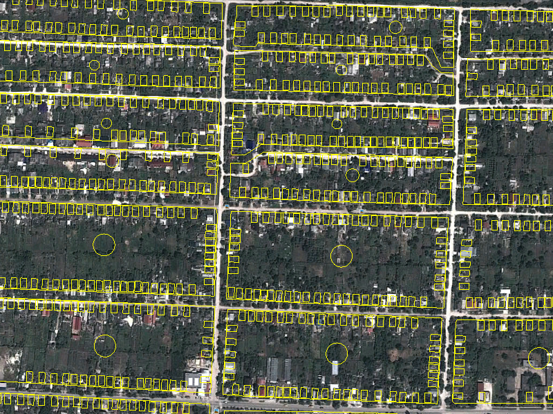

Сообщение Дмитрий Барышников » 09 июл 2012, 20:12
Получилось вот так.
Krymsk_WGS84(2).7z
(1.87 МБ) 920 скачиваний

Сообщение ggis » 09 июл 2012, 20:12
Думаю кроме Spatial Join, с последующей ручной выверкой результата присоединения аннотаций, другого решения нет. :(

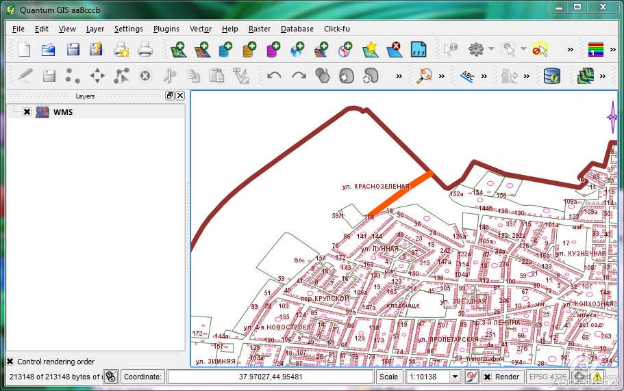

Сообщение Максим Дубинин » 09 июл 2012, 20:29
Резюмирую по WMS: все готово, с подписями, работает. Приму предложения по цветам от тех, кто будет это пользовать.
Проверяем: http://gis-lab.info/cgi-bin/wmskrymsk?
Ссылка для джосма: wms:http://gis-lab.info/cgi-bin/mapserv?map ... FORMAT=PNG
