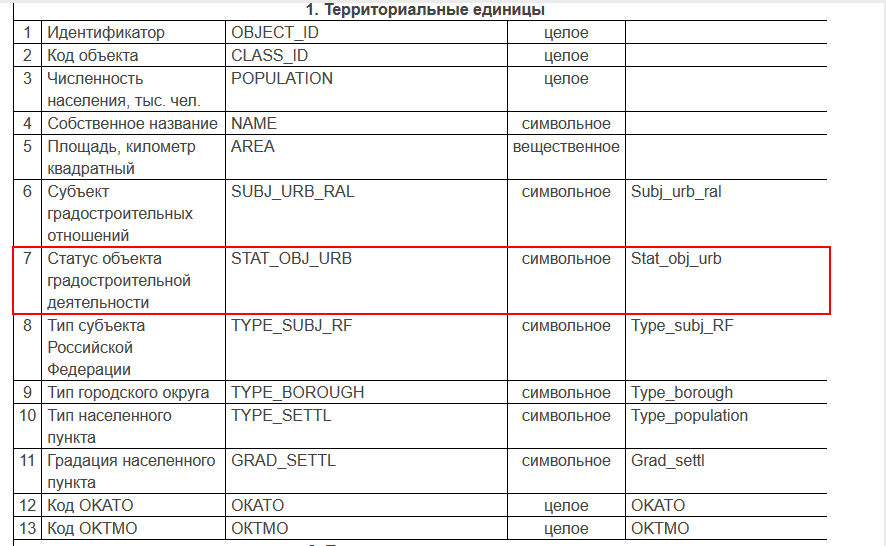

Всем привет. Тоже столкнулся с проблемой загрузки в Фгис.
Карта границ населенных пунктов (в том числе границ образуемых
населенных пунктов).point.gmlThe value 0 of element fgistp:EVENT_TIME is not
valid.Строка: 1041, позиция: 41., Ошибка форматного разбора файла GML. %s Provided
features are empty, Карта границ населенных пунктов (в том числе границ образуемых
населенных пунктов).point.gmlНевозможно открыть файл, содержащий пространственные
данные. null
EVENT_TIME в каком виде прописать?
И что за ошибка "Ошибка форматного разбора файла"
И вот еще ошибка и не прописано в каком элементе.
Получено 296 записей., Загружено 294 записей., Карта планируемого размещения
объектов.polygon.gmlФайл подготовлен в нарушение требований Приказа
Минэкономразвития России от 09.01.2018 No 10 / Приказа Минэкономразвития от
07.12.2016 г. N 793: Отсутствует обязательное поле "Статус объекта" (STATUS /
STAT_OBJ_URB). С описанием возможных причин ошибки, а также рекомендациями по
ее устранению можно ознакомиться в разделе 1.3.1.7 Руководства пользователя!
данные. null
pol.kadastr
- Сообщения: 9
- Зарегистрирован: 22 июн 2023, 13:30
- Откуда: Владикавказ
Re: Помощь загрузки генплана в ФГИС ТП
Вы, видимо, написали 0. Возможно поставили проверку, типа, "срок реализации не может быть равен нулю".EVENT_TIME в каком виде прописать?
Возможно где-то не заполнен STATUS?И вот еще ошибка и не прописано в каком элементе.
И что еще за неизведанный элемент "STAT_OBJ_URB" они придумали? *рука-лицо*
Ivan1993
- Сообщения: 67
- Зарегистрирован: 02 июл 2023, 13:55
- Репутация: 61
- Откуда: Россия
Согласно актуальной xsd-схеме элемент/атрибут EVENT_TIME имеет тип positiveInteger, то есть целое положительное число.
Это один из атрибутов, присутствовавших в приказе Минэкономразвития России от 07.12.2016 № 793. До принятия 10-го приказа генпланы делались по требованиям 793-го приказа. Там атрибутивный состав объектов отличался от того, с чем работают сейчас. А наличие наименования устаревшего атрибута в сообщении об ошибке - это, по всей видимости, своего рода "рудимент". Насколько мне известно, после принятия 10-го приказа в 2018-м году имел место быть так называемый переходный период, когда проекты ДТП, разработка которых началась до появления 10-го приказа, могли быть подготовлены по старым требованиям. Видимо тогда в систему ФГИС ТП было внедрено сообщение, содержащее упоминание как старого атрибута, так и нового.pol.kadastr писал(а): ↑15 май 2024, 21:18И что еще за неизведанный элемент "STAT_OBJ_URB" они придумали?
