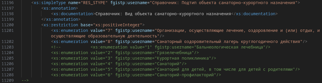

У меня есть подозрение, что данную схему начинали готовить еще в тот момент, когда утверждали печально известный 123-й приказ. Отсюда и повылазили описанные выше косяки: и неверный тип некоторых элементов, и лишние атрибуты. Ведь все это было впоследствии отменено и изменено соответственно 620-м и 698-м приказами. Видимо когда переделывали схему в целях приведения ее к действующей редакции 10-го приказа, что-то да пропустили.
Но что больше всего меня смущает, так это тот факт, что у некоторых справочников почему-то закомментировали некоторые актуальные значения. Вот один из примеров: у справочника RES_STYPE (вид объекта санаторно-курортного назначения) значения от 1 до 6 оформлены в виде комментария (см. изображение ниже), а это означает, что парсер будет игнорировать данный фрагмент схемы. Таким образом, если в gml-файле для соответствующего атрибута будет указано, скажем, значение 4, то система ФГИС ТП может распознать это как ошибку (якобы данное значение атрибута не предусмотрено 10-м приказом).
Печально, что подобные материалы делаются на от****сь. На всякий случай выкладываю доработанную xsd-схему (вдруг кому-то пригодится; xsd-файл запаковал в архив, поскольку с родным расширением сайт не пропускает файл). В данной схеме исправил выявленные косяки, убрал справочники, которые не используются в 10-м приказе, дабы немного облегчить схему, также добавил несколько собственных типов: KADASTRAL_NUMBER, REESTRZOIT_NUMBER и REESTRTERZONE_NUMBER. Данные типы используются для проверки соответственно кадастровых номеров объектов недвижимости, реестровых номеров ЗОУИТ и реестровых номеров территориальных зон на соответствие принятым в кадастре правилам.
