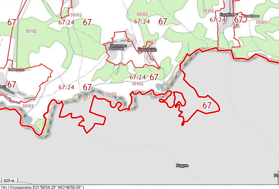

Кстати, позволяет грузить отдельными слоями достаточно информативный материал по кадастру. Привязка гуляет метров на 7, не более (фиг знает чья причина).
Счастливые люди …. Я наблюдаю разницу в 2 километра. Причем разница есть между двумя источниками Росреестра. Есть и другие “артефакты” - населенные пункты за пределами РФ.

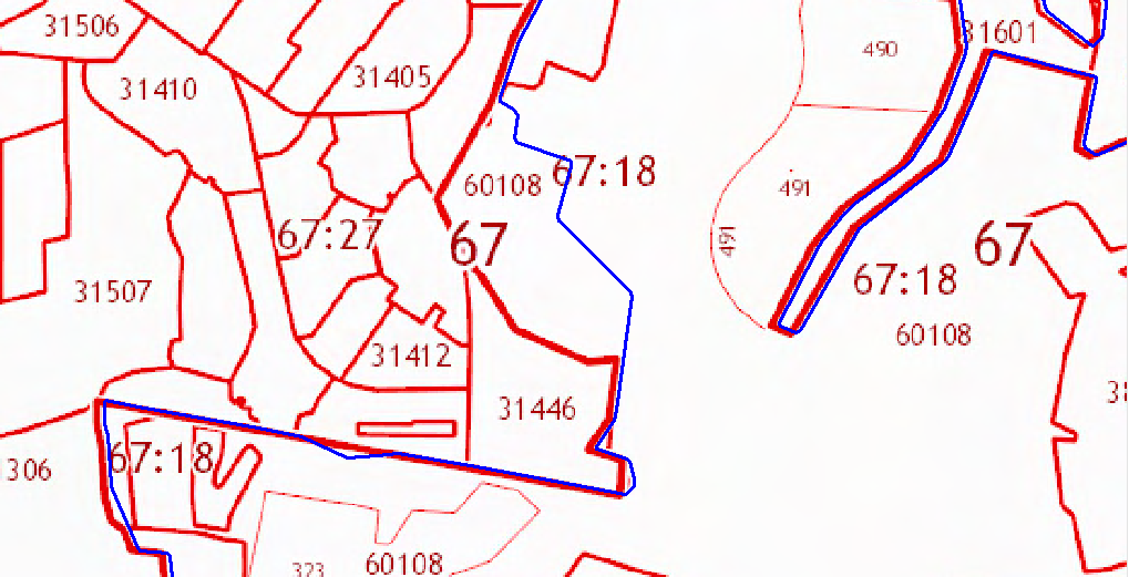

PNG -> SVG
Векторные границы кадастровых кварталов, это не альтернатива ПКК, а дополнение, т.к. позволяет привязать сохраненный в Sas планет растр с точность уже не 7 метров, а точнее 1 метра по границам кадастровых кварталов...
Актуальность границ кадастровых кварталов, границ городов местами старше 10 лет.
СТП 2008 года точнее по границам города, чем РР,например:
Различия до 300 метров.

У кого как ))) У меня garl-plus.maps-tip со всеми остальными картами лежит там, где я и описывал. Ну и все работает. Папочка _Rosreestr со всеми zmp лежит внутри garl-plus.maps-tip помимо всего остального. Sas.Планета прекрасно все воспринимает ))) А по поводу точности - у меня в Сочи вышло 7 метров, у кого-то точнее, у кого-то хуже... Тут уж причин может быть валом )))

А толку от SVG, если он координаты не сохраняет, да и семантику тоже...
Если сравниваете с СТП 2008, можно поподробнее о данном материале и его доступности....
