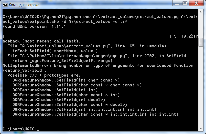

Сообщение gornak » 05 дек 2015, 21:01
Максим Дубинин писал(а):удалите в скрипте ", gdal.OF_VECTOR" в 395 строке по идее должно заработать
Unable to open shapefile extpoint.shp
Максим Дубинин писал(а):самый простой способ получить GDAL 2.0
а есть ли альтернативный вариант?(без установки qgis- интернет не позволяет)
gdal 1.11.1 ставил с http://www.gisinternals.com/ просто на питон
но сейчас нашел там версии только до 1.11.3
OSGeoW- тоже предлагает libs-gdal-python 1.11.3

Сообщение Максим Дубинин » 05 дек 2015, 21:36
выше я там малость не то посоветовал)
перезакачайте скрипт, теперь должно работать и с 1.x и с 2.x, я проверил, у меня работает

Сообщение gornak » 05 дек 2015, 22:08
по- видимому не добавляется поле к shp- файлу?
Re: Получение значений растра по точечным профилям
Сообщение Максим Дубинин » 05 дек 2015, 22:11
18% отработал, прогресс

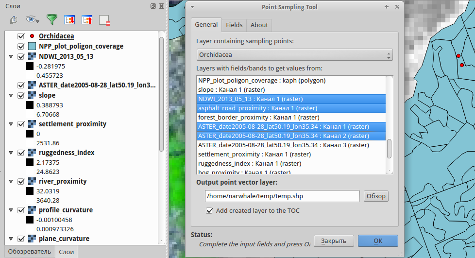

Anton_Kh
Сообщения: 61
Зарегистрирован: 13 мар 2012, 18:10
Репутация: 37
Откуда: Харьков
Сообщение Anton_Kh » 06 дек 2015, 15:37
для аналогичных целей использую плагин QGIS - Point Sampling Tool
позволяет получать значения растровых и векторных слоев по точечным профилям.
Простой графический интерфейс, выделением выбираем какие нам нужно добавит каналы из растров и поля из векторных слоев. Необходимо что б все слои были в одной СК.
Screenshot QGIS Plugin PointSamplingTool
Сообщение Максим Дубинин » 06 дек 2015, 19:14
Anton_Kh писал(а):для аналогичных целей использую плагин QGIS - Point Sampling Tool
несопоставим с обсуждаемым здесь инструментом ни функционально, ни по идее. Не надо плиз здесь оффтопить, посмотрите что в первом посте обсуждается. Это и обсуждаем.

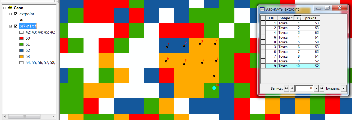

Репутация: 25
Сообщение gornak » 06 дек 2015, 19:35
все ок, только значения не те, которые "под точками"
Сообщение Максим Дубинин » 06 дек 2015, 22:07
да точно, но с этим сложнее, почему-то неправильно выполняется пересчет из СК точек в локальные (пиксельные) координаты растра. Тут может быть много причин, сходу чего-то не получилось понять в чем проблема.
Пока попробуйте точки создавать в WGS84 и использовать ключ -r (reproject) при экстракции, он будет автоматически пересчитывать точки в СК растра. Я проверил, вроде значения верные получаются.
Тем временем помучаю еще пересчет.

Сообщение gornak » 06 дек 2015, 22:55
перепроецировал вектор в географическую ск wgs 84, добавил ключ -r, значения получились те же,что и при utm
в принципе вам же надо отладить скрипт?а то может зря надоедаю)
Сообщение Ariki » 07 дек 2015, 00:13
Мне кажется, дело в следующем.
Строчку
return int( pX + 0.5 ), int( pY + 0.5 )
в функции mapToPixel нужно заменить на
return int(math.floor(pX)), int(math.floor(pY))
не забыв импортировать модуль math. Дело в том, что, в то время как в world-файле координаты левого верхнего пикселя относятся к его центру, в GDAL используется другое соглашение: в параметрах, возвращаемых методом GetGeoTransform, фигурируют координаты левого верхнего угла левого верхнего пикселя. Можете проверить: значения разные.
Цитата отсюда:
Note that the pixel/line coordinates in the above are from (0.0,0.0) at the top left corner of the top left pixel to (width_in_pixels,height_in_pixels) at the bottom right corner of the bottom right pixel. The pixel/line location of the center of the top left pixel would therefore be (0.5,0.5).
Сообщение Максим Дубинин » 07 дек 2015, 05:51
gornak писал(а):а то может зря надоедаю)
Вы не только не надоедаете, вы действуете максимально конструктивным способом и я очень вам признателен. Все бы так участвовали.
Ariki, супер, как приятно вернуться к проблеме, а тут уже все решено)
Выпустил новую версию скрипта, все комбинации выше проходит и результаты соответствуют.
