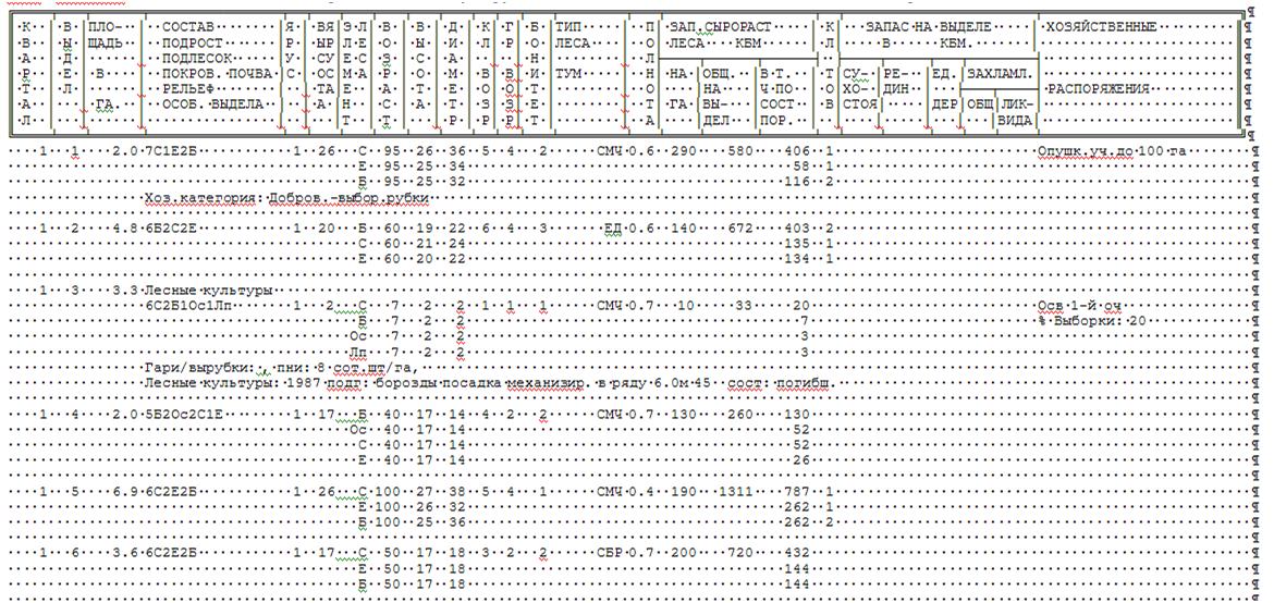

Что касается конвертации из АРМ Лесфонд уже это проводил:
таксационка вытаскивается через файлы с расширением *.ТО, карта с расширением *.prn (правда точность координат с округлением 1 м), оба обычные текстовые файлы. Ну а дальше ручками, ручками... :roll:

Если входите под map.exe, то в меню отчеты\выдать ТО - таксационка (далее разберетесь), а графика\карта лесничества - карта (печать\распечатать экран в режиме вроде делянок) получится файл win-prn.prn (пересохраните под другим именем). Если смотреть в Word, то получится что-то такое, которое можно преобразовать, но тут головой и руками нужно поработать. Сейчас работаю над доработкой конвертации этих данных.

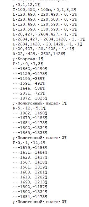

с ТО.JPG ещё понятно — это СОЛИ2, а вот карта.JPG странная...

T 100,452, 100м, 0,1,8,2 — Т - центроид полигона, где 100,452, — координаты x,y, 100м, - подпись, 0,1,8,2 - хз что. Возможно подписи.
массив L - кривая
L 120,490, 220,490, 0, 2 - L - линия, где 120,490 координаты начальной точки линии, 220,490 - конечной,
следующая L - следующая часть кривой
R - некий радус?
квартал...
P 1, 0, 7,4 - P - полигон. 7 - количество сторон полигона. Ниже — координаты сторон полигона.
По идее проще всего сделать конвертер в mp (польский формат) и уже дальше в mapedit'е преобразовывать...
