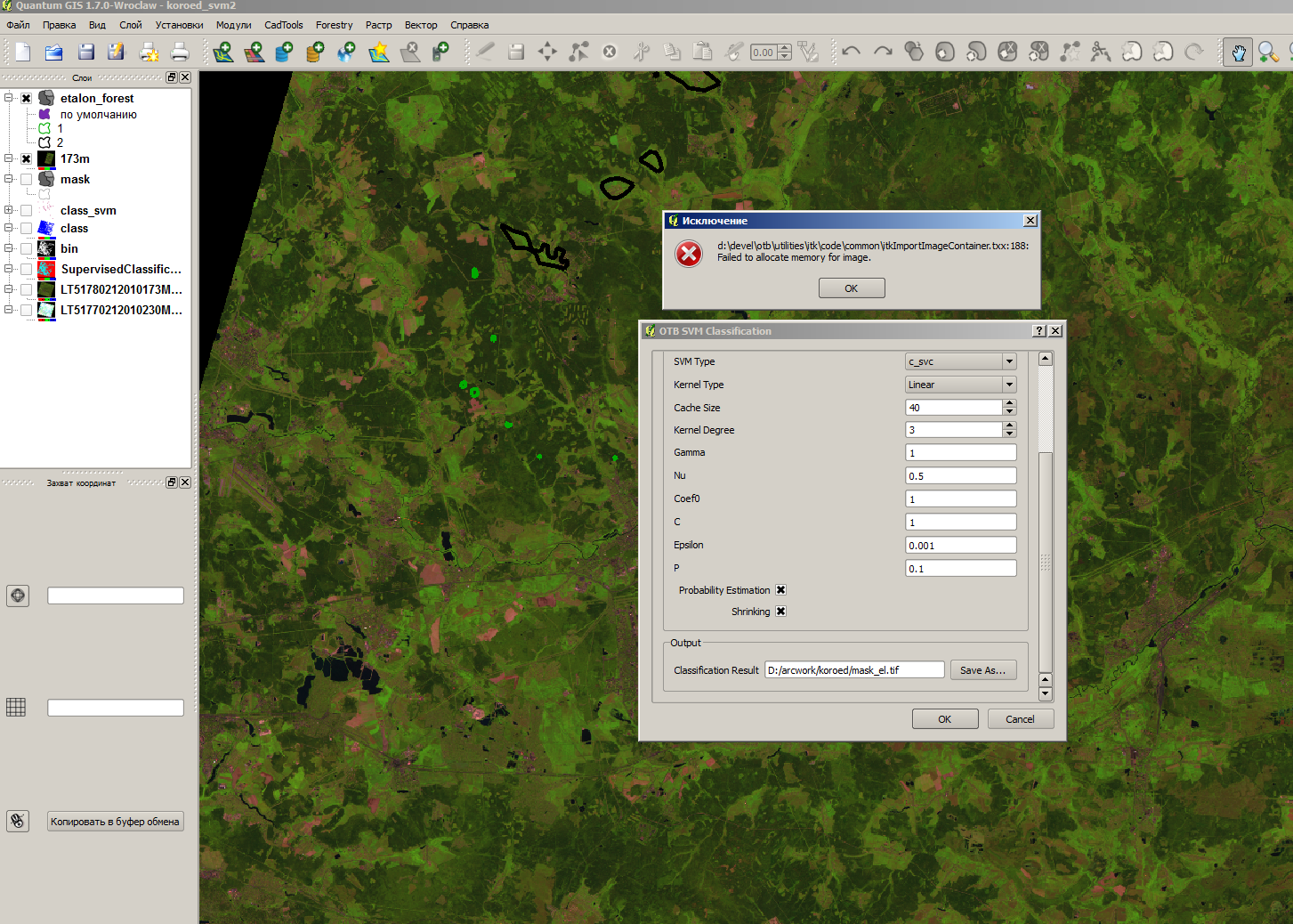

Странно под виртуальной XP плагин OTB на 1.7 QGIS работет на большой машине W764 нет

И под другой WM XP не идет с той же ошибкой. И интернет девственно пуст как будто этим плагином под Windows никто не пользуется.

А может, тупо не хватает памяти на машине?
Вот здесь советуют посмотреть на параметры OTB_STREAM_IMAGE_SIZE_TO_ACTIVATE_STREAMING и
OTB_STREAM_MAX_SIZE_BUFFER_FOR_STREAMING в конфигурац. файле otb.conf (наверное, он будет и на WinXP).
Как я понял из рассылки otb-users, прямых ограничений по максим. размеру файлов в OTB нет, но желательно пользоваться некими загадочными "Streaming-фильтрами" : 1, 2, 3

Вряд ли память. На 8 Гб в родной системе не работает, а на VirtualBox на нетбуке с 2 гб как раз работает.
