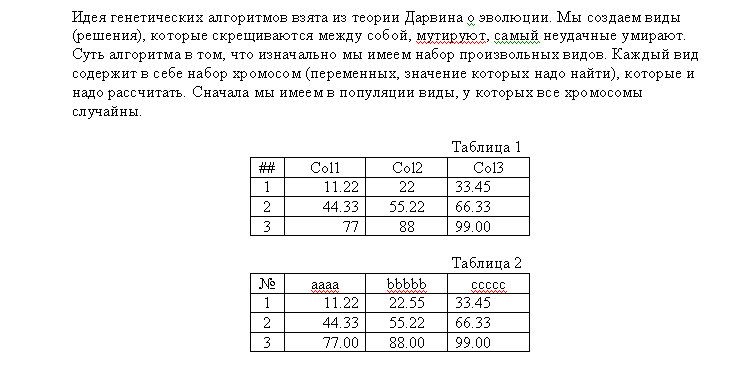

Буду признателен, если кто подскажет как написать несложный xml (или что-то подобное), чтоб в каком-либо редакторе(MS Word например) выходные данные открылись как таблицы. Анализ таблицы 2х2 сделанной в MS Word и сохранённой в xml позволил выявить структуру и общие закономерности, но объём xml-кода, описывающего элементарную таблицу, приводит в ужас.

Сообщение ginpetr » 11 июн 2014, 11:36
Чтоб человек открыл в редакторе отчёт в таком (как на картинке) виде.
Это несложно сделать вручную, но если участков не много.

Все это несложно реализовать традиционными средствами VBA MSWord. Ограничение: MI v.10 и выше.
Привожу пример такой реализации. Программа скомпилирована в MB v.11.5 (т.е. и MI должен быть соответствующий). Тестировалось для MSWord2003 (у меня другого нет). Использовалось позднее связывание, т.е. ссылок на версию Word нет, и теоретически может заработать и на старших версиях. Не проверял.

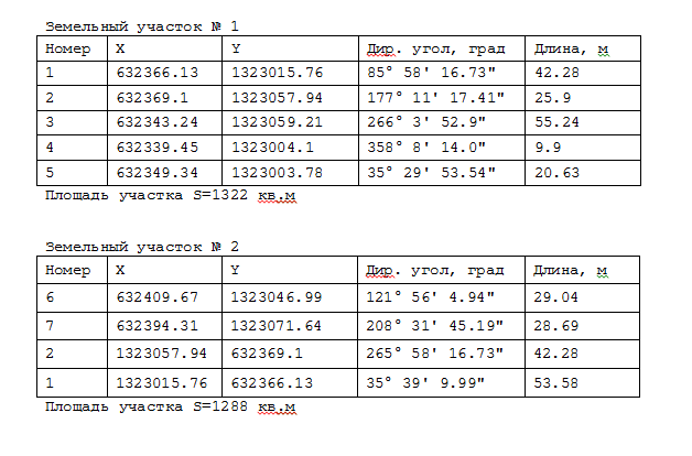

попробовал реализовать выгрузку в xml (не путать с xml для Росреестра!!!).
mbx и xsl держим вместе в одной папке.
полученный xml открываем в ворде и выбираем представление utp.xsl
могут быть ошибки

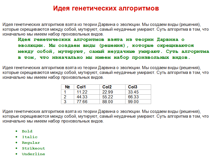

Несложный отчет можно сформировать как файл в формате RTF. Такой файл можно открыть в WordPad, MS Word, Writer (OpenOffice) и др. Привожу пример.
Использовались MI, MB v.11.5. Требуется наличие .NET Framework 3.5.

Спасибо, thegeo, но xml-xsl, на мой взгляд, по универсальности и доступности к пониманию, лучший вариант. Конечно, форматирование более чем аскетичное, но при желании его можно допилить, редактируя xsl-файл, и даже сделать так чтобы колонки угла и длины не отображались (коллеги сомневаются, нужны ли они в отчёте).

Коллеги выявили ошибку в выгрузке информации- менялись местами X и Y в общих для нескольких участков узлах. Появилась она в версии с xml. Сам себя перемудрил.
Вот поправленный инструмент. Дополнительно в папке utp.xsl для отображения таблиц без столбцов углов и длин (нужно заменить им тот, что создаётся по-умолчанию).
