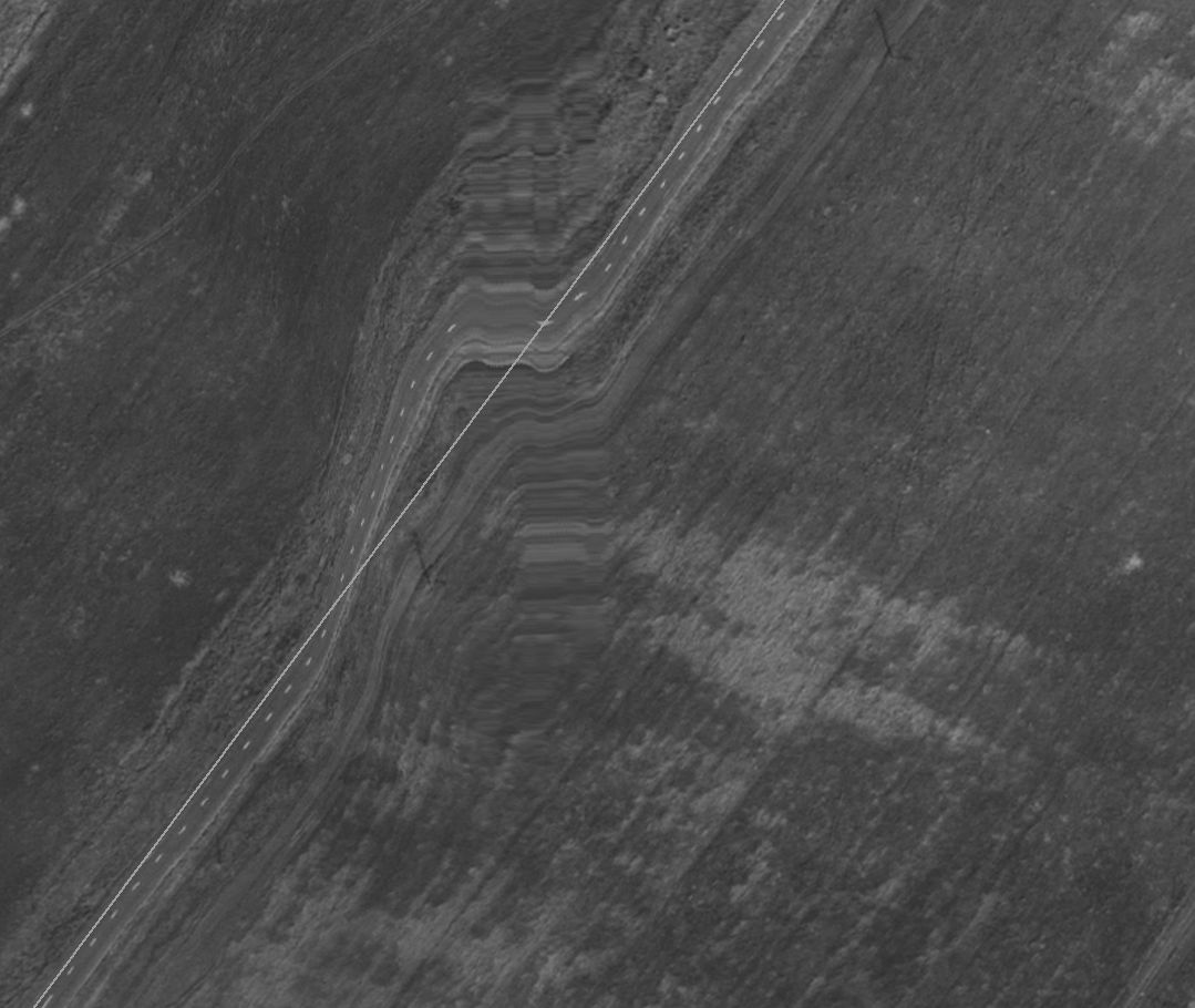

Иллюстрация к вопросу адекватности ASTER DEM - WV-1 ортофото по RPC коэффициентам с использованием GDEM
РФ, Московская область, поля Егорьевского района

Чем делали? Вы уверены что здесь не проходит граница GDEM? У меня такого ни разу не было, даже в горах Кавказа! Делал своей программой.

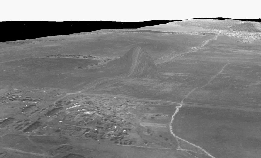

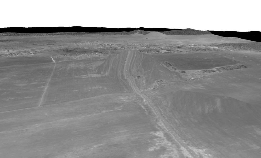

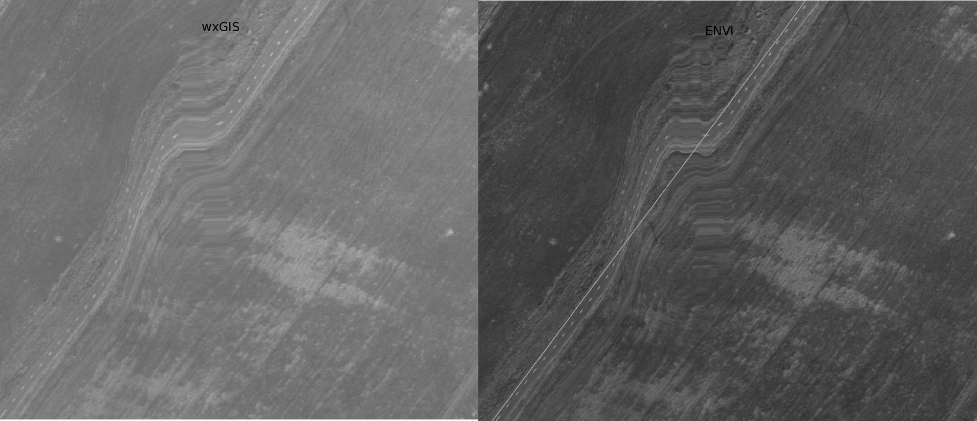

В результате проведенного эксперимента было установлено:
- действительно, в данном районе на ASTER GDEM имеются серьезные артефакты
- программа wxGIS делает орто-коррекцию примерно аналогично ENVI
Привожу изображения из ArcScene для "сбойного" участка
вид 1
вид 2
