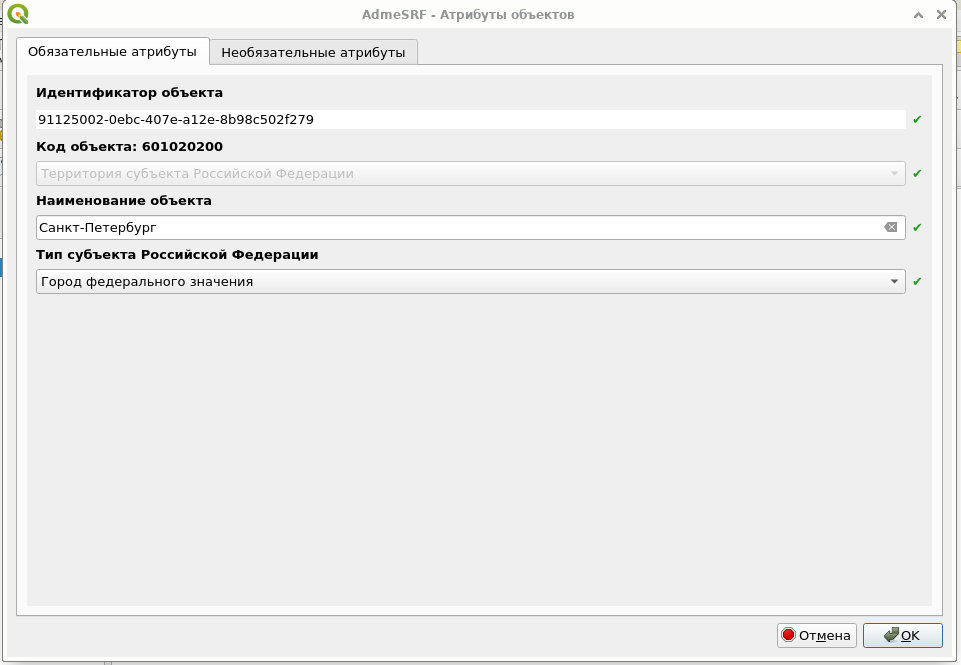

Формы настроены так, чтобы атрибуты размещались на разных вкладках по признаку обязательности (см. скриншот ниже). Так пользователь видит на форме только определенную группу атрибутов и при необходимости может переключаться между вкладками. А условные атрибуты планирую настраивать следующим образом: те из них, которые не заполняются для определенного CLASSID, будут устанавливаться в значение NULL (то есть пустое поле), и изменить такое значение будет невозможно (если только не преключаться на другой CLASSID).

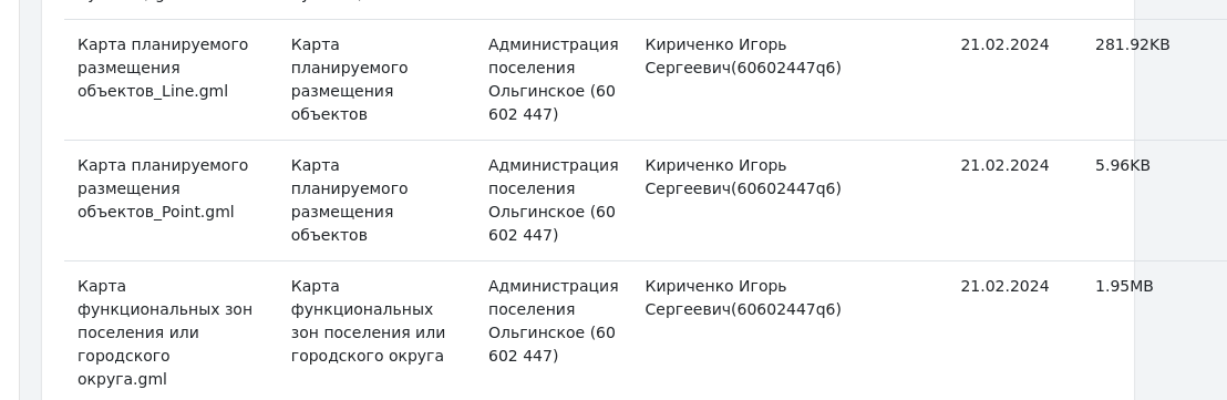

А по поводу загрузки на ФГИС ТП не вижу проблем, поскольку можно загружать материалы с разной геометрией и добавлять в конце имени файла, например, тип геометрии (Point, Line, Polygon), и система такие файлы пропускает
Так в том же и проблема, что в приказе пишут одно, а на ФГИС грузим другое

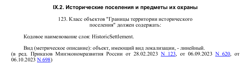

UPD 06.04.2024: обратил внимание, что помимо прочего в новой редакции 10-го приказа изменился тип геометрии у слоя HistoricSettlement. Теперь границы исторических поселений должны быть представлены не полигоном, а линейным объектом. Соответствующие изменения внесены в файл стиля и библиотеку слоев.

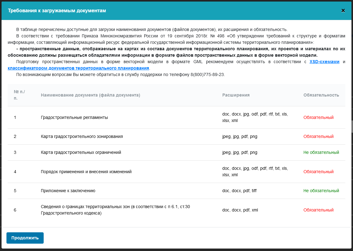

А как же загрузка векторной модели карт ПЗЗ в виде отдельного документа во ФГИС ТП в gml? ФЛК?
Re: Условные обозначения по приказу Минэкономразвития №10
Добавлено: 09 авг 2024, 11:48
Ivan1993
NinchSch писал(а):
09 авг 2024, 10:33
На сегодняшний день для загрузки ПЗЗ на ФГИС ТП в виде отдельного документа не требуется размещение векторных карт, только растр.
